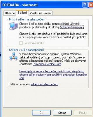

Dobrý den,
Jsem přihlášený pod účtem Administrator a používám Windows XP Professional a mám problém se skrytím složek ,tak aby nešli vidět z běžného účtu. Díval jsem se do nápovědy Windows XP a našel jsem i návod. Problém je,že když kliknu pravým tlačítkem na složku ,kterou chci skrýt,zvolím vlastnosti>Sdílení ,nejde zatrhnout možnost "Soukromá složka" - viz ss ..k tomuto jsem také našel řešení. Cituji z nápovědy Microsoftu "Oprávnění souborů a složek lze přiřadit jen souborům a složkám umístěným na jednotkách se systémem souborů NTFS" Mám jeden HDD - 2 oddíly naformátované na NTFS ,otázka je Proč to teda nejde skrýt?

Re: Nejdou skrýt složky aby nemeli pristup ostatni uzivatele Vyřešeno
Krásné ráno,
tak jsem vyřešil problém,stačilo v možnostech složky > zobrazení odškrtnout možnost "Použít zjednodušené sdílení souborů" Jinak za návod z Microsoftu také děkuji.Nakonec jsem se,ale přiklonil k zaheslováni složky softwarem - MIcrosoft Private Folder.
Děkuji za rady
