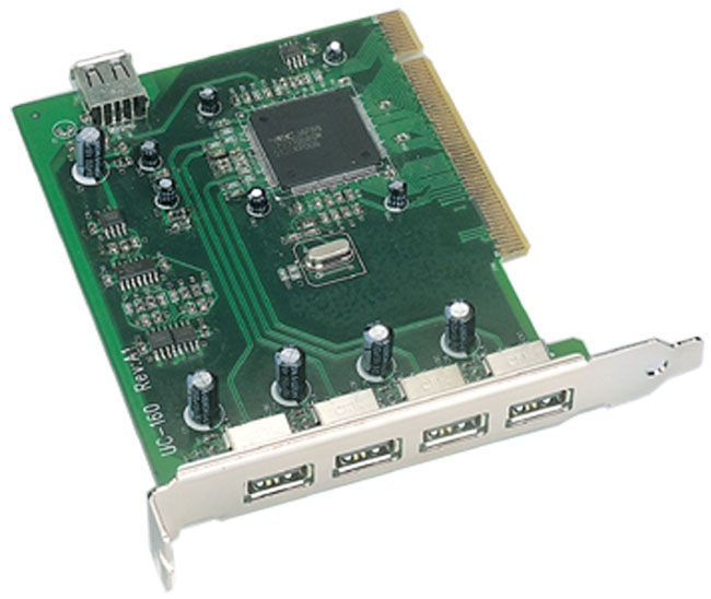

shen477
Příspěvky: 754
Registrován: říjen 10
Bydliště: Frýdek-Místek
Re: instalace windows 7
Příspěvekod shen477 » 14 úno 2011 14:38
Jen se chci zepat k té USB klávesnici, jestli nemůže být rozdíl když máte na desce integorvané USB porty (jsou na desce už nainstalované), jak to má třeba tahle deska :
http://www.intel.com/products/desktop/m ... erview.htm
Mohla by v tomhle případě USB klávesnice fungovat? Oproti tomu, když máte porty k desce připojené ''externě'' (nevím jak se to nazývá) ? (viz. příloha)
Co myslíte?
''externí port''
Než se zeptáte :::::: Než založíte téma
____________
Lidé si nejvíc stěžují na to, za co si mohou sami.[/b]
:lama:
mike007
Master Level 7.5
Master Level 7.5
Příspěvky: 5860
Registrován: srpen 07
Bydliště: Pardubice
Příspěvekod mike007 » 14 úno 2011 14:47
Ovladače k tomu portu pravděpodobně startují až po spuštění OS, takže hned při startu počítače ti klávesnice zapojená do tohoto portu nebude fungovat. Ikdyž....dneska je možný snad už ledacos ... ;)
