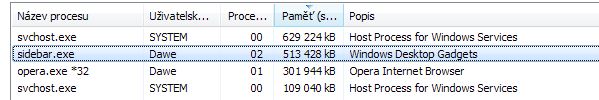

Takže opět dneska zdravím, mám takový problém co se týče sidebaru. Mám na svých Windows 7 64bit spuštěnou právě jednu miniaplikaci a to all CPU meter. No a můj problém je v tom, že zabírá neuvěřitelné množství paměti (v tuhle chvíli něco přes 500MB) a stále roste. Stejně tak je hodně i v svchost.exe, přikládám obrázek, kdyby někdo věděl co s tím, nebo někoho napadlo nějaké řešení, byl bych rád.
Dá se to vyřešit tak, že to prostě vypnu a zase zapnu, ale to není řešení problému ale jen jeho důsledku, takže to bych nerad.
Díky za jakékoli návrhy a připomínky

Všechno z toho obrázku ti žere hodně paměti... Vlož HJT log do HJT sekce

Přeinstaluj ho-http://addgadget.com/Zavři ho-restartuj-odinstaluj-instalace nového.U mě běží 11 aplikací a i zmíněný cpu.

reinstalaci té miniaplikace jsem samozřejmě zkoušel, to nepomohlo, zkouším dělat ten log

Takže nakonec to ten HJT vyřešil, byť nikdo netuší, kde ten problém mohl být, po kontrole je to v pohodě. Díky za nápad ;)
