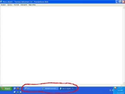

Prosím o radu,asi budu vypadat jako lama,ale bohužel nevím.Hrál jsem si s nějakýma novýma theme a vzhledy pro XP a nejspíš nějaký z nich mi změnil šíři tlačítek otevřených oken,aplikací,atd. Tak že jsem před tím přečetl celý název jednotlivých tlačítek,ale teď sotva vidím první písmeno. Jako bych měl otevřených 30 oken a ony se k sobě nahustí. Snažil jsem se to dohledat ve všech možných nastaveních,ale marně. Vrátil jsem i zpět origo XP vzhled,ale nepomohlo to. Jestli by někdo věděl,budu moc rád za radu,díky.
Aby ste věděli přesně o jakých tlačítkách mluvím,přidávám screen,ale jsem teď v práci,tak ho dělám na jiném PC,na tom mém to je samozřejmě úzký.

Tohle je běžná velikost ... chci vidět tu poruchu.
Re: Změna šířky tlačítet otevřených oken v hlavní liště
O proti normální šířce jsou tak třetinová.
Jo, to jsem chtěl vidět, takže opravdu problém ... zkus body obnovy systému.

jj,zkusím bod obnovení,ten mě taky napadl. Jen jsem myslel,že by to šlo nějak vyřešit,než to obejít.

Tak bod obnovení to vyřešil. Ale je zvláštní,že jsem tam měl jen tři body a problém vyřešil až ten nejstarší,tj. 19.2.2011.Žádný starší už nebyl a ten nejstarší se vytvořil,při instalaci programu styler,ten asi způsobyl ty změny,protože po té instalaci byly už tlačítka zúžené.Takže díky za Váš čas,jen jsem si ještě říkal,jak by jsme postupovali,kdyby ten bod obnovení nepomohl?
