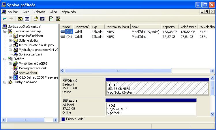

Podívej se do správce zařízení (pravým na Tento počítač - Spravovat) a pod pod Správa disků není tam oddíl, který není normálně vidět a pojmenován třeba recovery? Ten netbook mám taky a reinstaluje se Windows pomocí recovery oddílu.
Re: Jak nainstaluju WinXP na notebook bez opt. mechaniky?
som pod sprava disku a ukazuje mi len C nič ine jeden oddiel....

Ten oddíl tam jistě máš. Dej sem screen viz. můj příklad.
