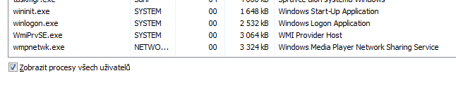

služba Windows media player network sharing service se mi spouští společně s Windowsy (W7 HP) a pořád mi běží na pozadí, když ji vypnu přes správce úloh, tak se zase zapne a přes klasickou funkci services.msc ji nevypnu, protože mi ji to vůbec neuvádí. Není to žádný big deal, ale žere mi to dalších pár MB z OP a čím víc vypnutých volovin, tím líp. Měl by někdo nějaký nápad co se s tím dá dělat?

Když ve správci úloh na proces pravým-přejít ke službě-pravým-zastavit službu.

Odinstalovat Windows Media Player nechci. A když udělám přejít ke službě a tu pak deaktivuju, tak mi to vypne pro teď, ale při příštím startu systému se zase zapne.

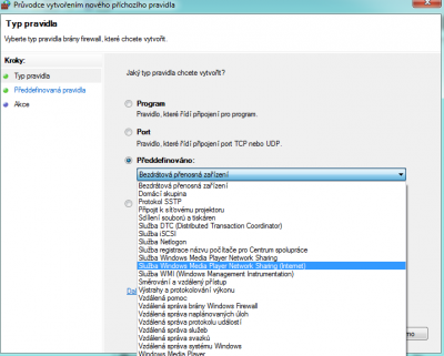

Zkus ho zablokovat ve firewallu.

richchie
Příspěvky: 8738
Registrován: listopad 06
Bydliště: ano
Re: Jak zakázat službu "WMP network sharing service"
Příspěvekod richchie » 06 čer 2011 20:42

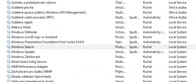

Suril
Příspěvky: 406
Registrován: únor 09
Re: Jak zakázat službu "WMP network sharing service"  Vyřešeno
Příspěvekod Suril » 06 čer 2011 21:23
Po vyzkoušení všeho co jste radili jsem nakonec zjistil, že se služba nejmenuje Windows media player network sharing service ale Služba Windows media player network sharing service. Takže se v seznamu skrývala pod S, místo pod W, kde jsem ji hledal. Čili problém vyřešen, díky všem za rady a pomoc :)
