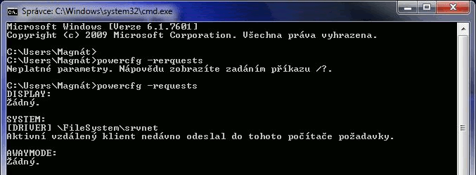

O jaký operační systém se jedná? To je v tomto případě dost podstatná věc.
Pokud se jedná o W7, spusť příkazový řádek (cmd.exe) jako správce, pak napiš příkaz
powercfg -requests
a výstup sem hoď
powercfg -requests
a výstup sem hoď

Re: Režim spánku
Díky,
protože nvm, co jsi myslel za výstup "hod sem výstup", tak posílám screen cmd..jinak ano vlastním (jestli se to teda dá tak nazvat
) W7.

Přechod do režimu spánku je blokován ovladačem srvnet.sys.
Mrkni se třeba sem
Pokud si s tím neporadíš, pokusím si večer udělat čas a podívám se na to.
(jinak Google a zadat klíčová slova powercfg a srvnet)
Mrkni se třeba sem
