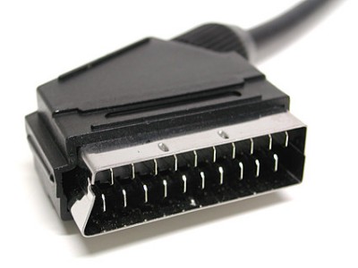

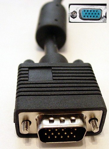

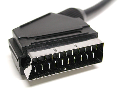

Počkej, ty jsi koupila Scart nebo VGA kabel? Protože Scart do noťasu těžko zapojíš.
Scart vypadá takto:
a VGA kabel takhle:
