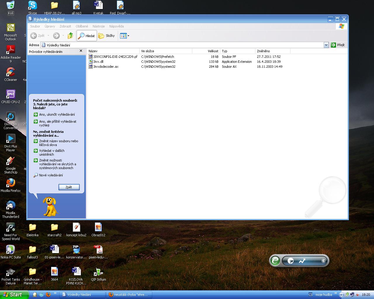

kodeky sem odinstaloval. pc projel ccleanerem a vypadá to že je po problému, chyba se už neobjevuje, ani v autoruns už nejsou položky 3ivx, nicméně "hledání" souborů a složek v pc ještě nějaký zbytky najde viz. obrázek dole. Otázka č.1 zní: můžu je odstranit hozením do koše? Otázka č.2 čím se dají otevřít ty záznamy z Dr. Watson?

Re: neustálá chyba "ehrecvrv.exe"
Jasný, vymr... je pryč.
Výpisy paměti se dají otevřít v některém debuggeru. Např. WinDbg z Windows Debugging Tools
