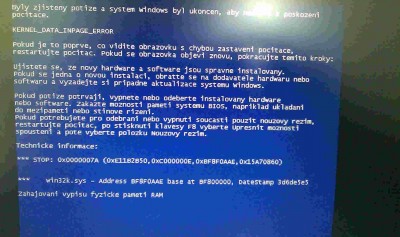

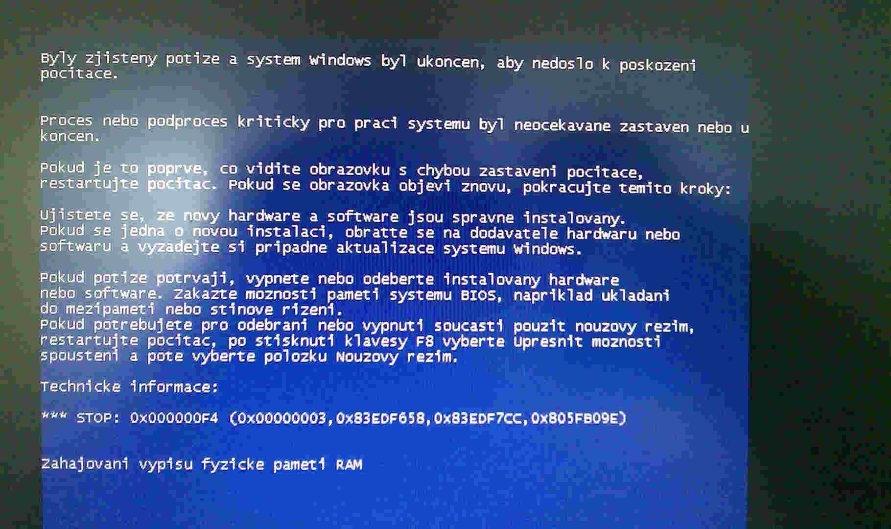

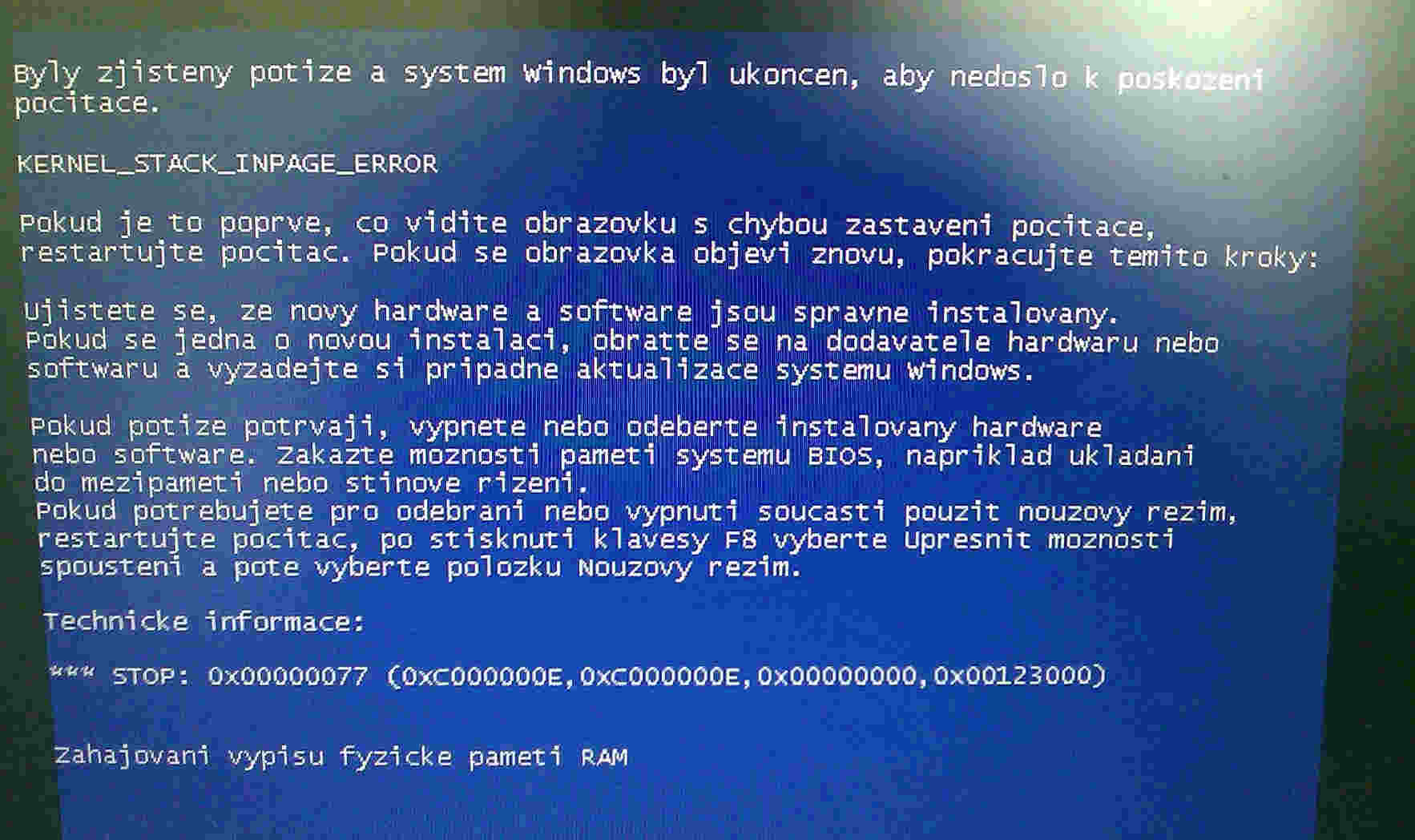

Lidé dobří zdravím Vás, mám problém. Při reinstall notebooku HP Compaq nx9005 s originál přidanými Win XP SP1 mi od při zbývající 29 minuty instalace háže modrou smrt s několika hláškami, resp jednou to hodí jednu hlášku, po dalším pokusu instalace (kdy vždy přeformátuji diska a začnu znovu) to hodí jinou, už nevím co s tím.
Díky za každou rozumnou radu. A prosím nepište mi rady jako je v jiných vláknech, že si mám změnit v BIOSU nastavení Hadru NEJDE TO, je tam jen jedna volba. Není to SATA disk.
Dík

CD jsou funkční, zkoušel jsem tři různé instalačky. Maximum kam se dostanu je asi 3 minuty před ukončením instalace. Dle mého to vypadá na poškozený HDD nebo CD mechaniku.
