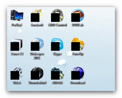

Pozdravujem vas.Nevedel by mi niekto poradit ako nahodim ikony na plochu monitora ? Stale po restarte PC mi vsetke ikony z plochy zmiznu,vlastne tam po nabehnuti systemu niesu,iba ich nazvy a cierne stvorce.Ked si dam ikony zvecsit na maximum tak sa zobrazia,no ked ich dam na standartnu velkost,tak su tam zasa len tie stvorce.Vyskusal som uz vymazat cache ikon a nasledny restart explorera.exe a to mi tie ikony pekne nahodilo,no uz po dalsom restartovani PC system znova nabehol bez ikon.Neviem teda co este vyskusat.Poradte mi prosim,kazda rada je vytana.Mam Win 7 32-Bit.Dakujem. :huh:

Zkus ikony nakopírovat do nějaké složky. Zobrazí se tam normálně?

nakopiroval som do inej zlozky a nezobrazila sa normalne pri klasickej velkosti,no pri zvecseni ikony ju uz zobrazilo,takze vlastne nie ?

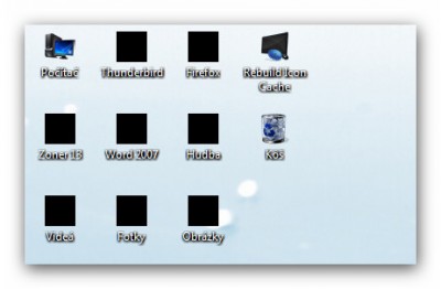

posielam nahlad na tie ikony na ploche. Ked pouzijem Rebuild Icon Cache ,tak sa hned zobrazia normalne,no ako pisem po restarte pc,zasa ich nezobrazuje.

tak to ani nemusim kontrolovat,ale pozrel som,je vsetko zaskrtnute. No zda sa,ze som to akosi opravil cez cmd.exe a potom prikaz sfc /SCANNOW vyhladalo a opravilo najdene problemy z win.Urobil som asi 7 restartov PC a vsetko je zda sa v najlepsom poriadku. Dakujem vsetkym za ochotu pomoct. :smile:
