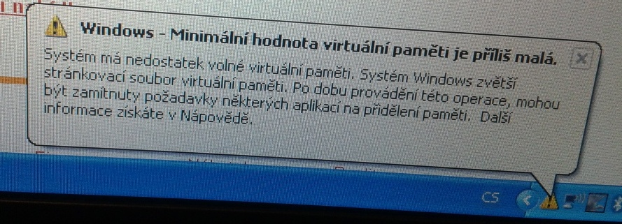

mám na ntb problém ohledně virtuální paměti, vyskakuje mi bublina, která je na následujícím obrázku v příloze:
Nevíte někdo co s tím?

Problém č.1-
Tento počítač->Vlastnosti->Upřesnit->Výkon->Nastavení->Upřesnit->Virtuální paměť->Změnit->
nastav buď na Velikost určí systém nebo Vlastní velikost a nastav to obojí (min i max) na 1,5 násobek velikosti operační paměti

Re: Windows XP - problém s virtuální pamětí
V prvnim problemu jsem to nastavil na Velikost urci system. Zatim tedy nevim, jestli to pomohlo.

btw. Ted mi asi poctvrte spadla mozilla, ma to na to nejakej vliv? a opet mi to psalo, teda uz ne v bubline, ale okno Error, kde to uvadelo prakticky to stejne, co predtim.. o virtualni pameti... a kdyz jsem to chtel zmenit v tom nastaveni, tak tam bylo opet to co na zacatku, tedy min-max... a ne to co jsem zadaval pred chvili

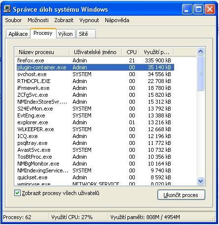

Ve správci úloh se podívej, jak jsi na tom s obsazením paměti. Podívej se také, který program používá nejvíce paměti. (můžeš udělat screen správce úloh, s procesy srovnanými podle množství využívané paměti) Je možné, že tam běží nějaký program s únikem paměti.
Novy logfile:
http://www.ulozto.cz/10341280/logfile-pml
po tom, co jsem vymazal obe slozky, objevila se mi pak uz jen jedna - telefon, slozka ZAHRADA tam neni doposud
a v priloze je screen ze spravce
Co se týká té paměti, může tam být problém s Firefoxem. 335MB už se mi zdá docela dost.

Není možné, zkus to ještě jednou, ulož změny a restartuj počítač.a kdyz jsem to chtel zmenit v tom nastaveni, tak tam bylo opet to co na zacatku, tedy min-max... a ne to co jsem zadaval pred chvili
Zkus:
Virtuální paměť
Pravá myš na Tomto počítači → Vlastnosti → karta Upřesnit → tlačítko Výkon → karta Upřesnit → tlačítko Změnit.
můžeš jí vypnout , restart PC , po restartu jí zase zapni.
Virtuální paměť
