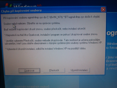

Jak poznám, že instalační cd win XP je v poradku, pac mi to hází chybu uz inovace (reinst.systemu)..ze soubor neni nalezen, tak nevim jestli mam chybu v systemu nebo v CD,,.

Disk je originál?

jojo je právě, nedávno jsem z neho delal cistou instalaci a bez problemu, akorat se mi ted nejka ve windowsu pohazeli pisma, ze mi to v nekterych programech vubec neukazuje písmena, tak to chci instalovat nanovo a bojim se aby to nekde uprostred nekleklo touhle hlaskou, tohle je jen inovace tak nevim jak by to bylo u nový právě ....

Inovace stojí za hovno, udělej čistou instalaci, pokud ti to nepůjde tak je to jedno, teď ti to taky nejde jak má.
Nesmazal ti někdo fonty?

Možná máš poškozené CD s instalačkou, nebo to je právě ten problém s písmeny, jak píšeš. Asi by byla vhodnější čistá instalace po formátovaní systémového disku.

Fonty mam prave smazany asi, pac mi chkdsk program vymazal nejaky clustery a byli tam napsany nejaky fonty, ze obsahují chyby nebo co....takze to vim, ze mam spatne fonty , ale nevim jak je tam dostat zpátky, z cd mi to nejde, a na stahnuti sem nic nenasel presne,,,zkousel sem to z jinyhe pc, ted jich tu mam asi1000 ale furt mam v programech rozhazeny pismena....takze myslite novou instalaci, jiny reseni neni? :-/

Pokud něco smazal chkdsk, tak proto, že byly chyby na disku. Doporučuji před novou instalací formátovat pomalou verzí, protože zároveň kontroluje disk. Fonty a systémem použité fonty je trochu rozdíl.

no to jsou prave systemove fonty, to jsem predtim delal to pomale formatovani, ale stejne se mi to potom ukazalo, myslis ze muze byt vadný disk, nebo to ma opravit to pomale formatovani.Takze se sys.fontama nic neudelam jo?

Nejspíše ne, protože jsou pravděpodobně chyby na disku a tím nabouraná instalace systému.

Pokud chkdsk odstranil poškozené soubory, tak to již nemůže opravit. Poškozené sektory na disku umí nahradit z rezervy, ale pokud soubor nenačte protože je poškozený, neumí jej opravit. Jinak SZ slouží právě pro soukromé zprávy a ne k řešení problémů. Nehledě na to, že pokud nejsem u počítače, tak nemohu číst ani soukromé zprávy a tak řešení problému neurychlíš.
