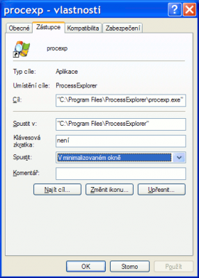

Přes zástupce v jeho vlastnostech:
  • Mýliti se je Myloš. ;-)

jenze s tim mam trochu problem, jde o program ktery se spousti pravidelne behem casoveho intervalu, pouzivam k tomu Planovac uloh ve Windows 7, ale tam kdyz v menu spustit program najdu zastupce tak ono si to podle zastupce najde originalni soubor a spusti ho stejne maximalizovane :-(
