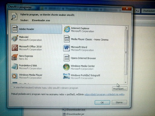

Ahoj,
zase se mi stala „nehoda“ s PC. Po restartu PC mi najednou nešly spustit nějaké programy a jejich ikony na ploše zmizely a místo nich se objevily ikony, které říkají, že daný soubor nemá v PC žádný program na otevření. Po poklikání na ikonu se mi otevře tabulka, kde je nápisem „otevřít v programu“ a já mám možnost si s daných programů vybrat. Z toho těch ikonek „program není“ je dost. viz foto a žádný program nelze spustit. Nejde spustit ani IE a jemu podobné programy. Z programů, které jsem nainstaloval já nejde snad spustit žádný. Mě by primárně zajímalo, jestli to může být chyba moje nebo jestli to je nějaký vir který se mě snaží nas*at. Cca 3 dny (5 restartu PC) před tímto incidentem jsem promazával registry programem CClear kvůli jinému programu.
Díky za radu

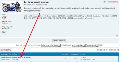

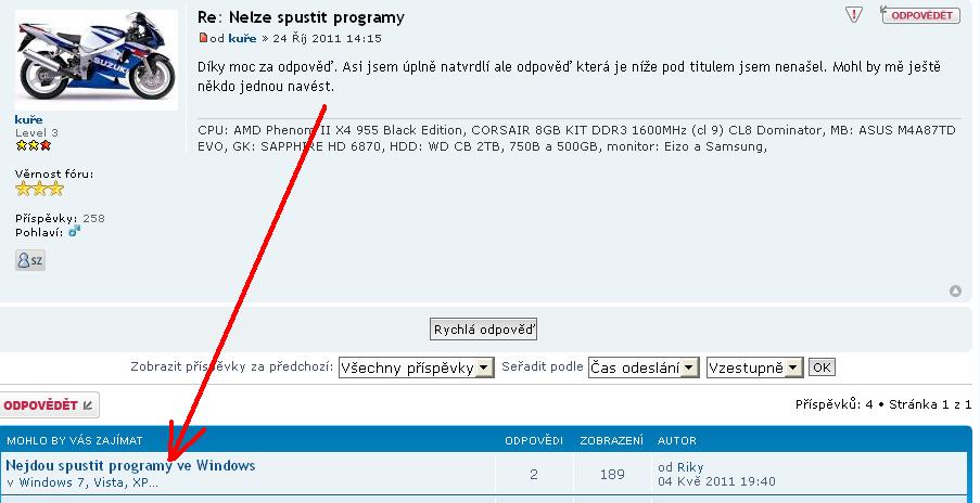

Díky moc za odpověď. Asi jsem úplně natvrdlí ale odpověď která je níže pod titulem jsem nenašel. Mohl by mě ještě někdo jednou navést.

Kam koukáš, níže anebo dole pod tvým příspěvkem!
