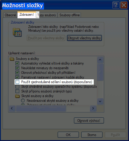

Pokud máš Professional, vypni zjednodušené sdílení souborů (Ovládací panely / Možnosti složky):
a pak přes vlastnosti (pravé myšítko – vlastnosti, karta Zabezpečení) převezmi nad složkou úplné řízení.

Příspěvekod jakub5629 » 24 říj 2011 19:07
děkuji, ale nějak to nejde :( udělám vše podle obrázku pak vlastnosti zabezpečení napíše to o tom uplném řízení ale pak nějaka tabulka o oživateli a tak a tam nejde dát nic. tak dám ok a stejně nejde otevřít. ještě mi bylo doporučeny at zkusim nabootovat jiny operační system (ubuntu) a zkusit to přes to tak vyzkouším a uvidíme. :)
