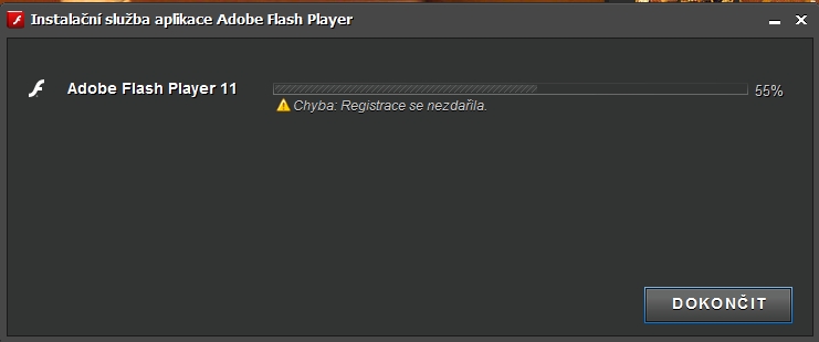

Ahoj, nejde mi nainstalovat FlashPlayer 11. Zakončí to vždycky chybou viz příloha.
Jsem z thoho špatnej poradte.
Předchozí verze 10 fungovala, ale ted uz starší verze nejdou instalovat (když chci instalovat 10 tak to napíše abych to nedělal že už je 11)
Operační systém je Windows 7 64-bit
Prohlížeč IE 9

Musíš být přihlášen jako Admin. Zkus pak tento postup:
Samozřejmě musí být vypnuté vše, co může Flash používat (IE a všelijaký hejbátka). Pak vyčisti systém CCleanerem a poté zkus instalovat znova.

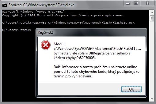

Ano, k chybě dochází při registraci Flash11c.ocx. Zkusím něco vymyslet, myslím že se bude jednat o nějaký problém s přístupovými právy ohledně registru nebo složky Flash.
Zatím ručně nakopíruj tyto soubory do složky Windows\SysWOW64\Macromed\Flash
Pak spusť příkazový řádek jako správce (cmd.exe) a zkus tu knihovnu zaregistrovat ručně:
regsvr32 c:\Windows\SysWOW64\Macromed\Flash\Flash11c.ocx a enter

Re: Neuspěšná Instalace FlashPlayeru 11
Nepodařilo se.
