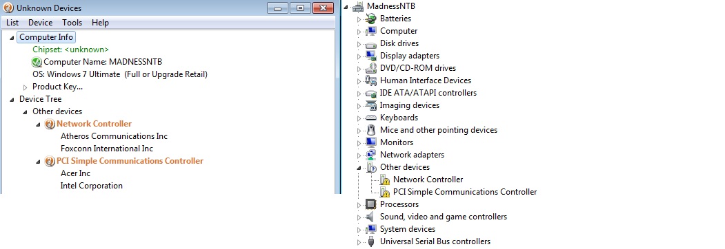

Chlapci tak zase nic. reinstaloval jsem windows na 64bit, ale kdyz chci najit, jak se sitovka jmenuje, najde mi to v device manageru pouze nazev: Network Controller, nevim, jaky driver stahnout :(

Nainstaloval jsem ovladač pro Chipset, žádná změna. Zkusil jsem stáhnout prográmek Unknown Device, který mi řekl tohle:
Vpravo UD, Vlevo Device Manager
