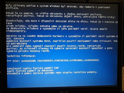

Prosim Vás potřeboval bych pomoct skoro furt se mi na notebooku ukazuje Modrá smrt potreboval bych poradit co stim mam delat jestli je to softwarem nebo hardware přidávám screen děkuji moc.
Screen :
http://imageshack.us/photo/my-images/843/snc00007n.jpg/

nevím to jistě ale c ojsem četl na jednom foru muze to byt chyba v ram . http://www.pcporadenstvi.cz/forum/viewtopic.php?t=9427
Re: Modrá smrt
Příspěvekod guest » 01 pro 2011 18:07

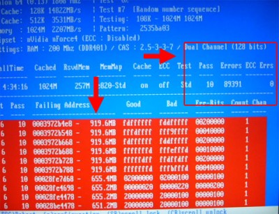

Zkontroluj RAM memtestem - 3 průchody.

Např. Stáhni http://www.slunecnice.cz/sw/hiren-s-boot-cd/ a vypal jako bootovací. Pak z něho normálně nabootuj a na něm najdeš potřebné nástroje, memtest ad. Nech tu paměť projet 2x, trvá to dost dlouho, podle velikosti RAM.

Sleduj počet chyb pokud budeš mít 0 pak máš ramky v pohodě.

Necháš to běžet a nesmí tam být žádné chyby errors !
