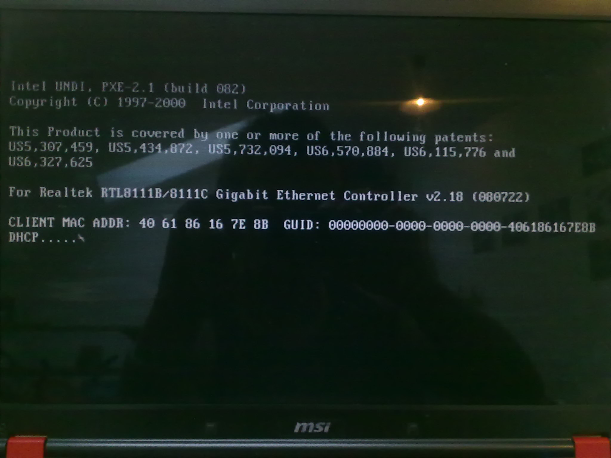

mám takový malý problémek. Při zapnuti ntb MSI GT628 se mi zobrazí tato chybová hláška.
Nevíte někdo, jak ji odstranit?

Vypni si v BIOS LAN Boot

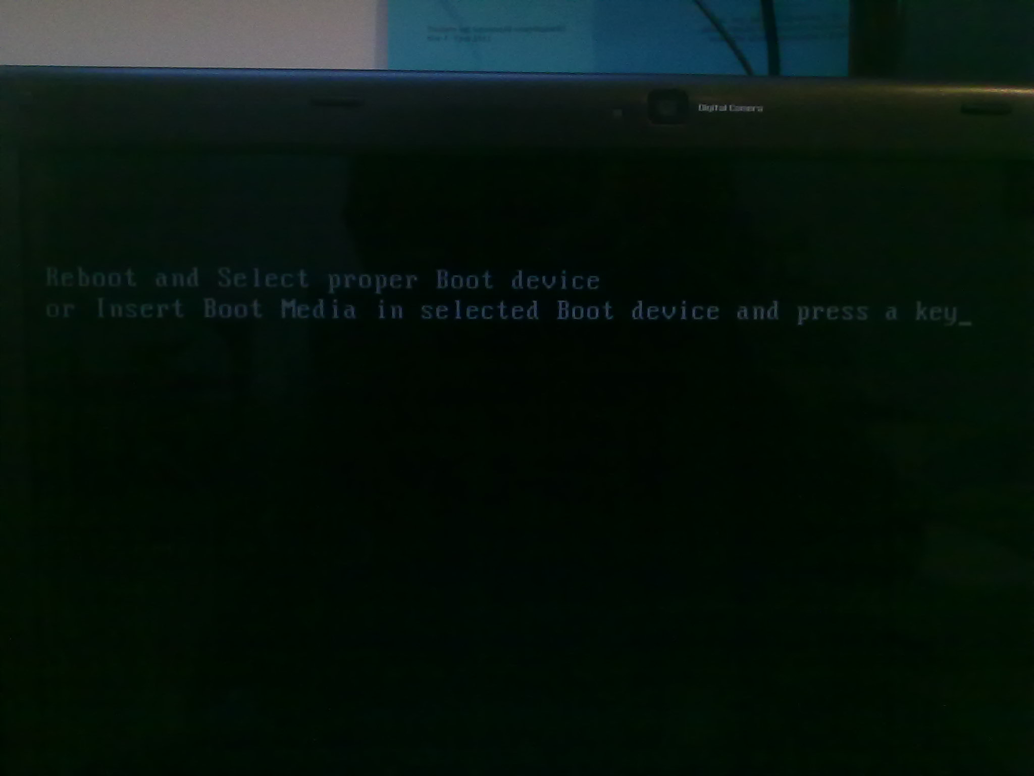

Vidim, ze tu dotycny neno prihlasen (nebo maka na necem dulezitejsim), ...tak ti odpovim > stejnym zpusoben v BIOS/u nastav Boot z disku C (kde nas instalovany system, asi C). Jinak PC nevim odkud system spoustet/bootovat, a vyzyva te k tomu.

Nastavil jsem, ale chybová hláška stále přetrvává.
Divné je, že při startu když dám F3(reconvery) tak se to spustí klasickým způsobem a v plném zatížením.
(Čekal jsem, že poběží bez grafického vzhledu, ale žádné obnovení po mě nechce prostě klasicky nahodí win7).
Jenže po každém startu musím zmáčknout F3 jinak hodí tu hlášku.
Vůbec nevím, co s tím. Neví někdo?

A po nabootování v okně počítač máš vidět jen disk C: (plnou velikost disku) nebo máš ten recovery oddíl na zdvojení o pár GB a z toho se právě zavádí přes F3 ten win systém?
Re: Při zapnuti PADNE:-(
Jde vidět jak oddíl C(172GB), tak i D:(115GB)
Jak to máš prosím tě nastavené v nastavení BIOSu->Boot->Boot Device Priority? Můžeš udělat snímek?

F3 (reconvery) >asi ses jen prepsal - to je recovery (zaloha systemu pro obnovu Recovery Disk), a jak ti dale uvadi, knoflikem F3 tedy spoustis tuto zalohu (puvodni system), ale to neni sposuteni jak ma byt - ty mas bootovat z disku, kde je system nainstalovany (nikoli pomoci zalohy).

Jo, to pokracuje dal, ...ja to neodeslal, no - udelej snimek nastaveni bootovani, jak rika, a je to.

A když už tam budeš, udělej i snímek Boot->Boot settings configuration.

Tak udelej Bod obnovy = vrat PC do doby pred problemem, coz vypada jako idealni reseni, a po provedeni navratu opet zkontroluj boot-peference a pc/system by mel nabehnout jak si urcis.
Jak tak vidim ty ikonky - Chrome, Opera, Mozilla, Explorer... to mas 4 net-prohlizece, coz uz dava otazky co a jak s PC delas (?).
Nastaveni mas standartni, ovsem jsi neuvedl - kde se v PC vzalo to Boot LAN/z netu (to prvni hlaseni) > samo od sebe (?).
A i kdyz je to notbuk -asi s predinstalovanym OEM systemem- to uz tam byl system instalovany - ty jsi prvni majitel a je to tvuj kompl?, ...protoze to vypada jako by to bylo instalovano dodatecne - nejaka OEM verze za pomoci instalatoru/navadece pro zahajeni instalace, a tedy se to ne-a-ne nabootovat.
