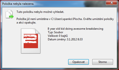

Zdravim ,, mam taky problem ,, nejde mi smazat 1 subor s plochy,, skusil som nudzovy rezim ,total commander , unlocker (ten zas mi vobec nefunguje) , HiJackThis (v nom som ho nenasiel) a este zopar programou no bezvisledne ,, tak ak mi stym niekdo poradi budem fakt rad,, a vopred dik za akukolvek odpoved..

Zkus ještě kontrolu chyb na disku (Tento počítač → pravým myšítkem na ikoně disku C: → Vlastnosti / Nástroje → Zkontrolovat *** alespoň takhle je to v ixpéčkách).

no funguje to aj na win 7 ,, a prave som to skusil ,,, a nic sa nezmenilo..

Pak bych zkusil ještě nabootovat nějakou live distribuci linuxu (třeba Ubuntu) a smazato to z něj.

Stačí použít program Unlocker.

Ale unlocker už xpanko zkoušel:
xpanko píše:skusil som nudzovy rezim , total commander, unlocker (ten zas mi vobec nefunguje)…

Ano, to protože na slunecnici atp. je dostupná jen verze pro W2K a XPčka, ta opravdu na 7čkách nefunguje. Tohle je pro 7čky, navíc tam je rozepsáno, jak to instalovat na různé bitové verze, tak aby to funguovalo.

Dik,ten unlocker z tvojho linku (http://www.scanwith.com/download/Unlocker.htm) to viriesil,len nechapem preco tie unlockeri na stahuj.cz a podobne nefunguju na win. 7 aj ked to tam pisu...
