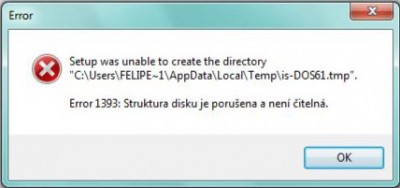

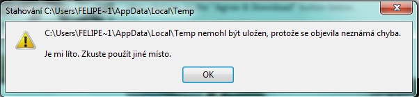

PROBLÉM: krátce po instalaci windows 7 (nevím zda je to důležité ale stručné pozadí instalace zde: viewtopic.php?f=46&t=79830) mi začlo blbnout ukládání, stahování a instalace - vše s podobnou chybovou hláškou - většinu z nich sem printscreenoval, uvádím níže (uloženo online pomocí Google docs, protože mi systém nedovolil printscreen přes malování vůbec nikam uložit). Ještě když se vrátím k samotné instalaci (možná to bude souviset s problémem ale možná taky ne): nové Win7 jsem nainstaloval na D:/, na C:/ mám ponechané stavající XP, každý vlastní HDD. Po instalaci a načtení nových Win7 se operační systém zobrazuje však na C:/ a XP se mi hodily někam na F:/ a ostatní písmena disků se mi taky nějak pomotala. Když ale spustím XPčka, tak se vše jeví tak jak to bylo původně: na C:/ XP, na D:/ již nainst. Win7, atd... Chybové hlášky mi ve win7 vyskakovaly ve fázi, kdy sem ještě neměl téměř nic nainstalováno - motherboard, grafiku, etc... Původní instalačky z CD asi 5 let starý už to nebralo a na netu jsem nový hledal ztěží. Prosím o radu jak to dát do kupy.

2. při pokusu o uložení instalačky NVidia:

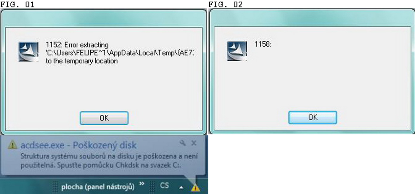

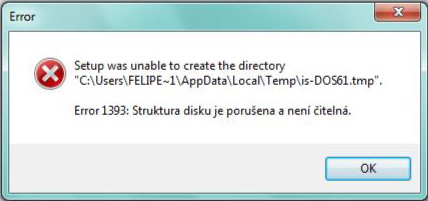

3. při pokusu spustit instalačku ACDSee, podobné i u Total Commanderu (celkem vyskočili 2 okna po sobě):

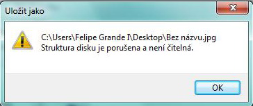

4. při pokusu uložit prinscreen s chybou z malování do jpg (jedno na který disk, umístění v něm a jakýkoliv název a formát):

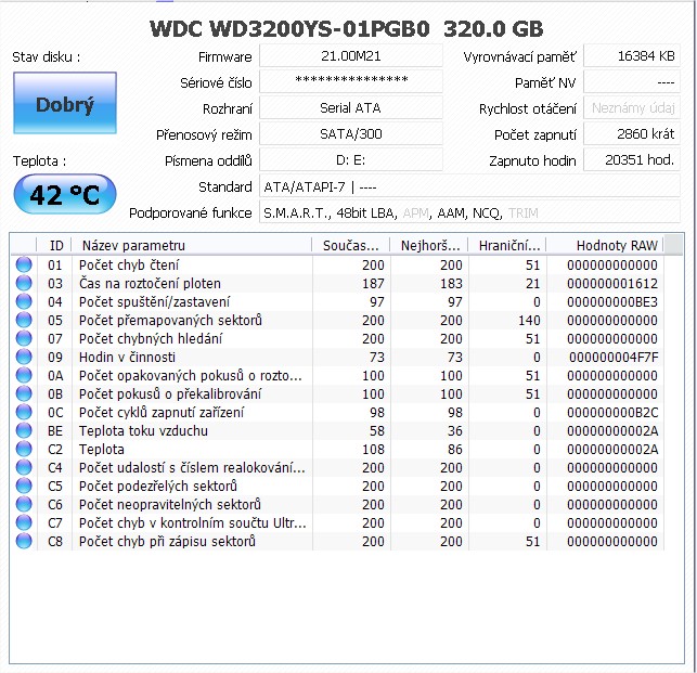

Zkontroloval si ten disk, jak tam píšou?

Pro rychlou kontrolu použij: http://www.slunecnice.cz/sw/crystaldiskinfo/
Pro pokročilou utilitu od výrobce disku: http://www.tacktech.com/display.cfm?ttid=287

CHECKDISK - ten nasel nakou drobnou chybu, kterou psal ze opravil.
dále logy z Crystal Disc Info:

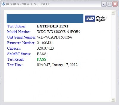

a z WD Data LifeGuard Diagnostics:
a zdá se že disk je ok

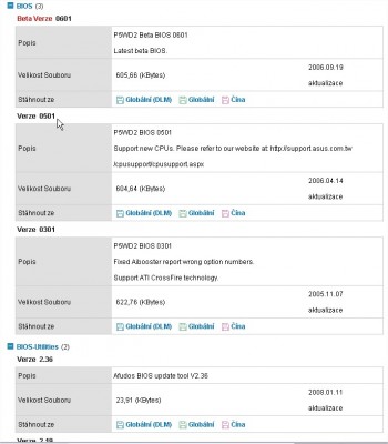

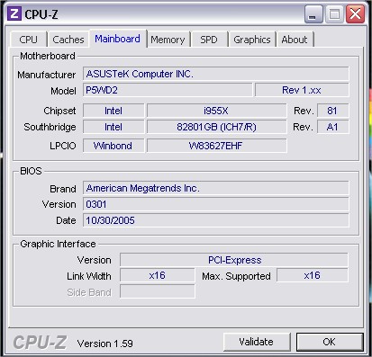

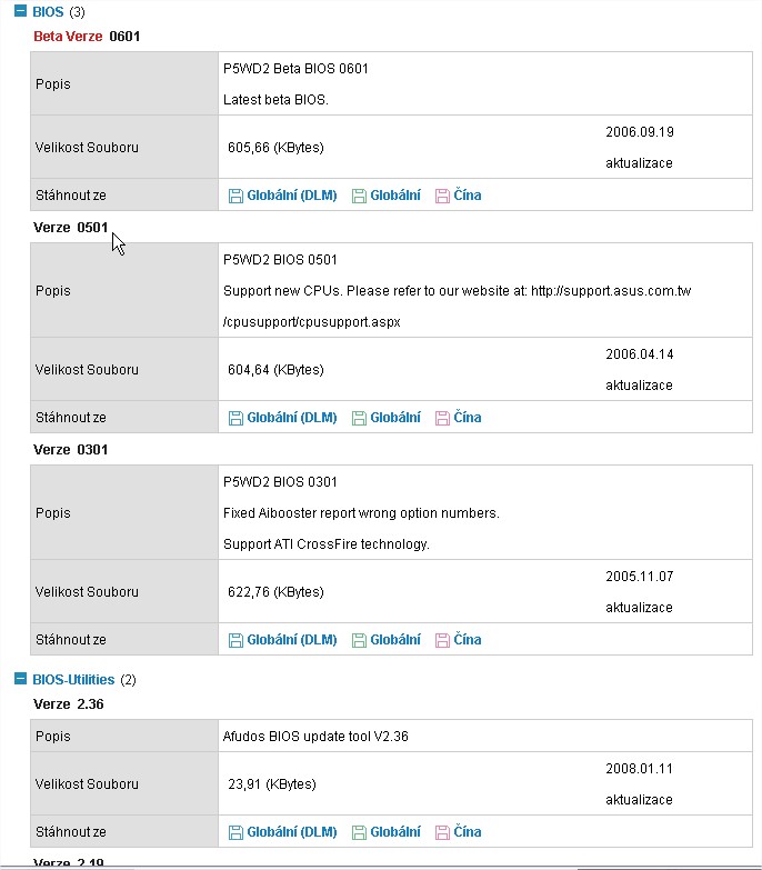

Pomocí programu cpu-z najdi přesný název základní desky a verzi biosu. Na stránkách Asusu si naflešuj nejnovější bios (ne betu verzi) a dělej to pod windows xp. Můžeš použít Asus update. Po naflešování zkontroluj zda se verze biosu změnila na novou. Deska je starší, má podporu pouze Vist a nemusí správně pracovat procesorem, bios by to opravil (píšou to na stránkách výrobce). To by mělo být řešení.

dále, výstup z CPU-Z:
a tady stránky ASUS:
-tam si mám uložit tu verzi jak mám kurzor, tj.P5WD2 BIOS 0501, stáhnout si mám: Globální (DLM) nebo Globální ?
-jinak poslední verze je jen o půl roku cca novejsi nez stavajici (30.10.2005) --> (14.4.2006), ma smysl si stahnout jeste z "BIOS utilities" - Afudos BIOS update tool V2.36 ? (kterej je "už" z 2008)
-dále bych se chtěl laicky zeptat, co znamená naflešovat, BIOS sem nikdy neupdatoval takže nevím jak na to, ve stažené složce je soubor *.ROM
