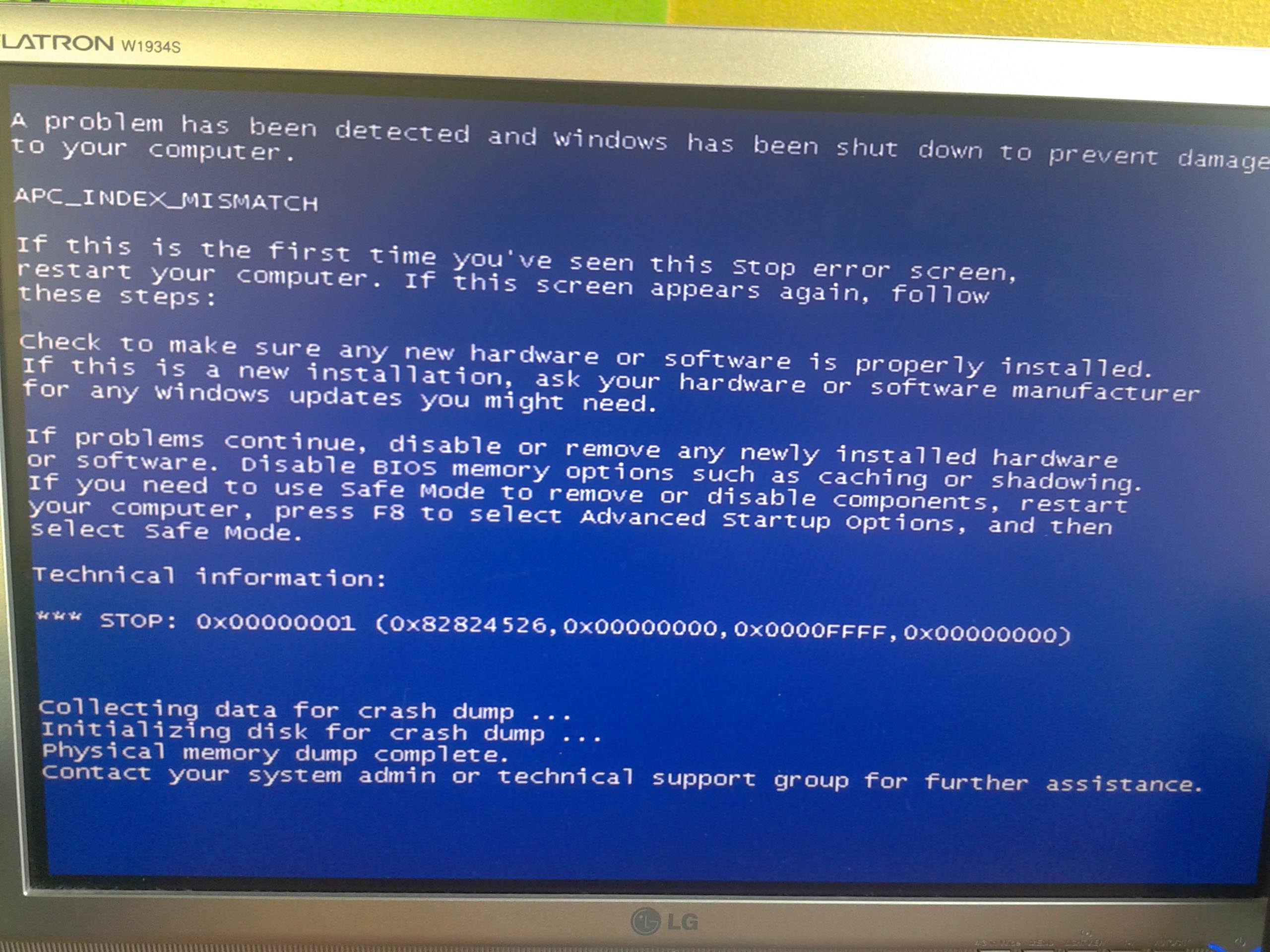

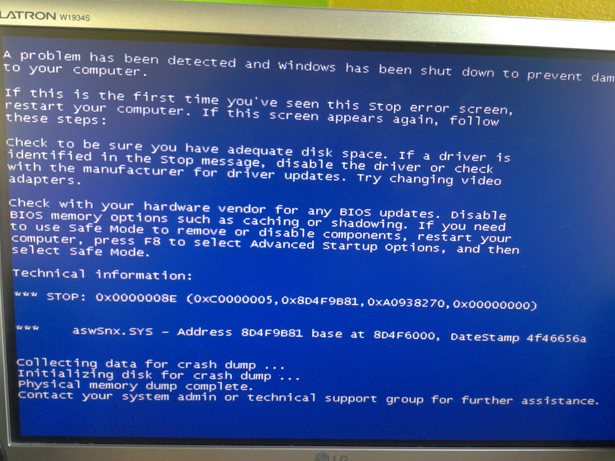

tak jsem vyzkoušel vše podle návodu jak jste mi napsal a stále se mi tam nic nezobrazuje a ani to nejde najít. Nešlo by to zjistit nějakou jinou cestou?
Přidávám 2 fotky s chybami co to hlásí pře modré smrti.

Re: Modra smrt po 15min. nečinnosti nebo větší zátěži
Co tohle?http://windows.microsoft.com/cs-CZ/windows-vista/Learn-how-to-install-Windows-Vista-Service-Pack-2-SP2
Kontrola disku utilitkou od výrobce+kontrola pamětí.Ve správci zařízení vše v pořádku?
http://www.google.cz/#hl=cs&sa=X&ei=6EJST6KOIsiBhQfh47w0&ved=0CCIQvwUoAQ&q=chkdsk&spell=1&bav=on.2,or.r_gc.r_pw.,cf.osb&fp=de7ac5f3ae40cf9d&biw=1920&bih=923
Vysvětli mi to blíže, prosím.
