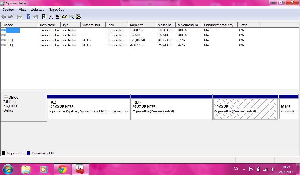

Jak probíhala ta přeinstalace na Home Premium, bylo to i s formátem? Přilož sem screen obrazovky z toho Správce disků.

Příspěvekod Petra.a » 26 úno 2012 10:29
Přeinstalace byla přes technologii WAU, zadala sem klíč a po upgradu se počítač restartoval s zapnul se již s novým windowsem, to bylo vše. Všechny soubory a složky co jsem v počítači měla tam zůstaly.

Pokud není čistý, tak je recovery na tom prvním 10GB oddílu.
Je potřeba zkusit, zda se po startu laptopu dostaneš stiskem klávesy F9 nebo F10, případně ESC, F2, atd.. do nějaké nabídky s možností obnovy systému. Vyzkoušej.

Tak to pošli do servisu, ať Ti to přeinstalují. Jiná cesta není.
