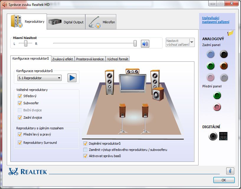

nainstaloval jsem ovladače z orig. cd, zkoušel jsem i nové z oficiálního webu.
Ale hrajou mi pouze 2 repráky.

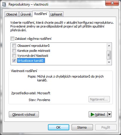

Ve vlastnostech vůbec "rozšíření nemám" jako je to tady:
Realtek HD mi příjde jako nějaká ořezená verze.
Chybí mi tam "aktivovat správu basů" jako je to tady:
Poradí mi někdo co mám nainstalovat? Děkuji

Mám to zapojené dobře. Když provedu test reproduktorů, tak z každého ten zvuk výjde. Ale jakmile si pustím např. hudbu..nebo video na youtube, tak hrajou jen 2.
Proč v tom Realtek HD nemám vůbec možnost "aktivovat správu basů"?

A k věci. Jaký máš OS? Předpokládám, že máš ve správci nastavené 6-kanálový zvuk a správně zapojené kabely. Pokud ne, pak se tu nemáme o čem bavit. Tvůj "popis" problému, dá li se tomu tak říct, je žalostě bídný takže pak nemůžeš čekat zázraky. Nemáš náhodou něco takového?
Obrázek

Mám OS Win7 a zapojené to mám správně.
Mám to co jsem přikládál v příloze, ale jak jsem psal, je to nějaké ořezané. Chybí mi aktivace basů apod.

Mno, já tam to "Rozšíření" (pokud máš na mysli tu záložku) také nemám. V mém případě se to jmenuje "Doplňky". Takže si ovladače stahoval přímo z webu realtek.com? Jen takový dotaz, bylo to tak vždy nebo to dřív normálně fungovalo? BTW, už jsem viděl několik správců zvuku ale aktivaci bassů ještě ne... :roll:

Dřív jsem to tam právě měl. Jen jsem zaškrtnul "aktivace správy basů" a už to basovalo i u youtube videí.
Jen teď to tam nemám.
Když pustím film přes PowerDVD, které mám nastavené na 5+1 surround, tak to jede OK.

Když nastavím 7+1, tak jo.
Čím tedy aktivuju subwoofer, aby mi hrál aji když přehrávám videa z youtube apod?

Nehraje. Jen když si pustím třeba film přes PowerDVD, protože tam to nastavit jde.
