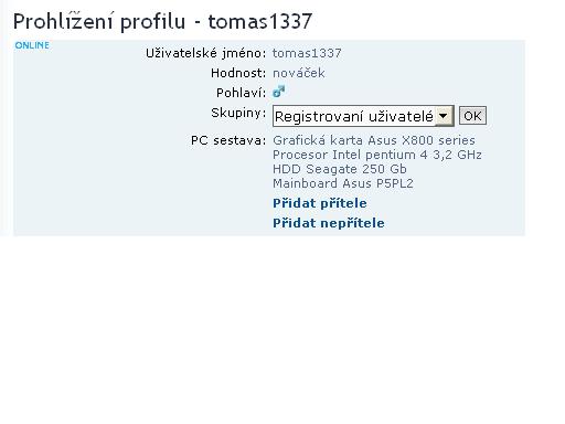

Komponenty v PC jsou v popisu mojeho PC a RAM je 2048 MB Kingston 533 MHz, zdroj je "zřejmě" Eurocase EC 400 Wattový. To "zřejmě" proto, že je napsaný docela nečitelným písmem.

Na to co máš v popisu zpravidla nikdo nekouká, protože nikdo neví zda píšeš o tom samém PC. Mimochodem v popisu nic o zdroji není.

Příspěvekod tomas1337 » 04 dub 2012 15:55
Ne, zdroj jsem napsal zde o pár komentářů výše.

Příspěvekod guest » 04 dub 2012 15:59
Asi jsem slepej ale o zdroji krom tohoto
nic nevidím.
Pokud nepomůže viewtopic.php?f=85&t=53403&p=379956&hilit=Clear+CMOS#p379956 a stále se to vypíná, pak bych tipoval na ten zdroj. Ale mate mne ta hláška o přepětí.
