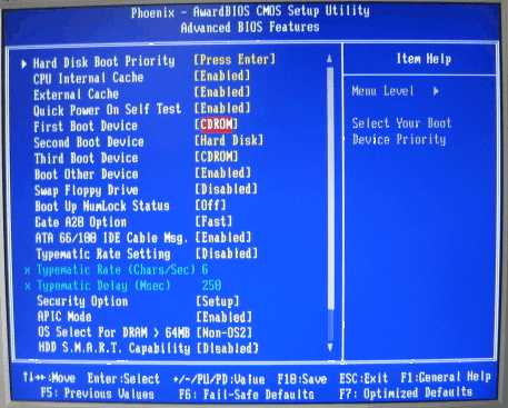

Re: Přeinstalování windows 7
Příspěvekod guest » 15 dub 2012 14:41
Nemusí se to nutně jmenovat úplně stejně, ale někde to tam je.

Příspěvekod Psenda15 » 15 dub 2012 14:53
Nastavil jsem tam svojí mechaniku,hned po tom jsem dal dvd s W7 restartoval jsem to a nic.
