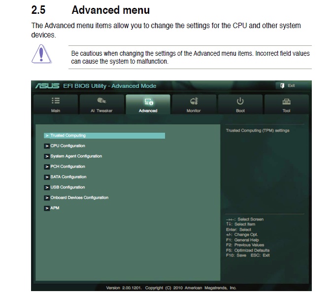

Předem je potřeba odinstalovat drivery (ovladače), dát restart a v biosu povolit USB 3.0 na Enabled.
Na záložce Advanced v Biosu viz obrázek:

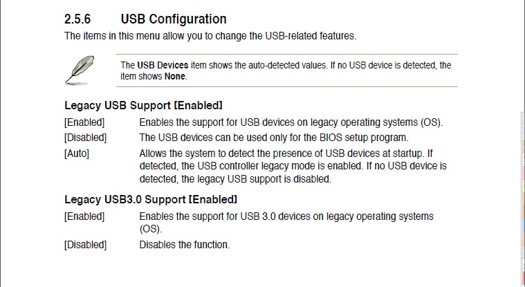

povoloit USB 3.0 viz obrázek:
Legacy USB3.0 Support na Enabled, a znovu spustit restart PC a poté nainstalovat ovladače. A mělo by to vše být OK.

Do Biosu jsem koukal. Je to povolené již od začátku :smile:
edit: ovladače jsem zkusil znovu reinstalovat a stále nic (v usb 3.0 jsem vždycky při instalaci / odinstalaci neměl nic připojeného)
