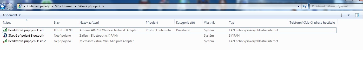

Někde jsem se dočetl, že pro fungování přes kabel mi v níže uvedeném výpisu údajně chybí řádek s kolonkou připojení k místní síti a že toho důvodem je pravděpodobně špatně fungující ovladač síťového adaptéru.

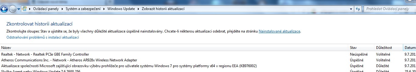

proto jsem se rozhodl k aktualizaci síťového adaptéru, avšak Win Updater označil aktualizaci jako neúspěšnou.

Rada, kterou od Vás tímto žádám spočívá v nalezení fungujícho ovladače kompatibilního s Win 7 64bit pravděpodobně pro hardwarový prvek definovaný prográmkem EVEREST Home jako Realtek RTL8168C(P)/8111C(P) Family PCI-E Gigabit Ethernet NIC (NDIS 6.20) a definováním jeho přesné instalace (pokud možno co nejsrozumitelněji pro pc samouka, jenž není znalý všech odborných termínů nebo graficky krok po kroku), tak abych mohl dokázat vytvořit a nastavit prvek svého "pevného připojení" a dokázat tak využít plných kapacit za něž platím svému poskytovateli internetu.

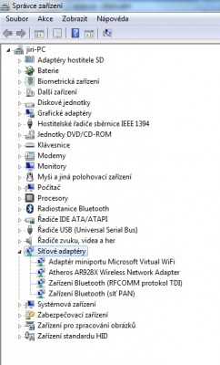

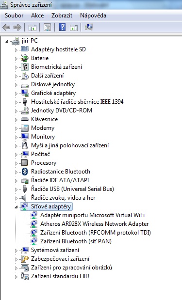

Po včerejšku nastala nová situace, kdy se po nepovedené aktualizaci, přestal komponent hlásit v kategorii správce zařízení (jak ho tam mám vrátit ?).
Zároveň jsem zjistil, že starší verzi zmíněného ovladače na něž jste mě odkázal jsem již vlastnil, ale jak jsem hned ve svém prvním příspěvku zmínil jsem počítačový samouk-amatér prozatím neznám cesty k daným prvkům systému po paměti a proto bych pokud možno potřeboval dovysvělit princip ruční instalace krok po kroku (odkud přesně pakliže se nacházím na základní obrazovce mám směrovat systém k vybrání složky obsahující potřebnou aktualizaci ? )
zobrazují se mi pouze bezdrátová zařízení

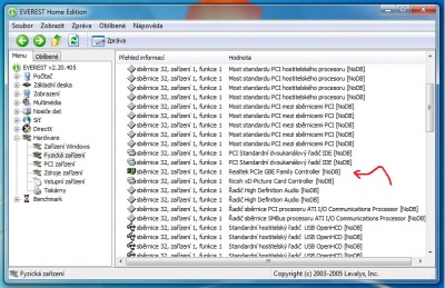

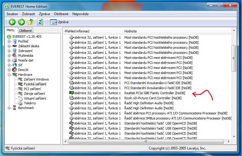

Stáhni Everest, v Hardware->Fyzická zařízení se podívej, zda na PCI (PCIe) sběrnici je ten ethernet adaprér vidět.

předpokládám, že označená řádka je skutečným důkazem, že zařízení v ntb skutečně je .. :-?

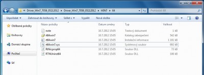

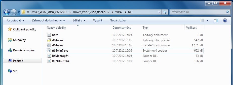

dodatek k předchozímu, součástí aktualizace jsou tyto soubory, pakliže by mezi nimi byl přímo typický exe soubor tak bych se o spuštění samozřejmě pokusil. :-?
MiliNess
člen BSOD týmu
Příspěvky: 9112
Registrován: říjen 09
Bydliště: Cheb
Re: Přípojení přes kabel ( nechci Wifi )
Příspěvekod MiliNess » 10 črc 2012 19:51
Ano, předpokládáš správně. Pak není třeba bádat v BIOSu. Pomocí Start->Všechny programy->Příslušenství->Systémové nástroje->Obnovení systému vrať systém do stavu před tu nepovedenou aktualizaci (případně i před pokusy s instalací ovladače pro Vistu), odeber v Ovládací panely->Programy a funkce software pro etherner adapter (bude-li tam) a nainstaluj ten ze stránek Realtek.
