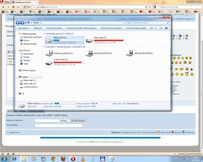

Zdravím mám malý disk (zhruba 20 GB) rozdělený na 2 oddíly, jeden s OS a jeden bez. Problém je že disk na kterém není OS (vše z něj jsem před chvilkou smazal) nejde naformátovat a zabírá mi zbytečně 1GB paměti i když je prázdný, zkoušel jsem i zobrazení skrytých souborů a nic :( Neznáte nějaký software na formátování, nebo nevíte co může být ten zbylý 1 GB?
Přidám scrren:
Re: Formátování disku
Příspěvekod guest » 22 črc 2012 21:57
Vždyť ten disk D je OK, nebo kde vidíš 1GB?

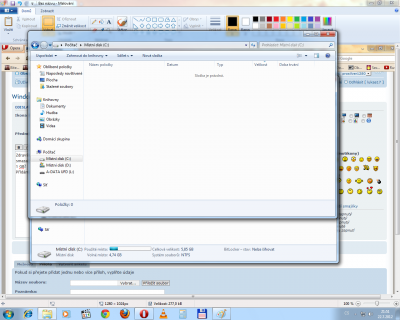

Příspěvekod lukas17 » 22 črc 2012 21:59
Na Céčku ten 1 GB nejde naformátovat, při tom na něm nic není.
Příspěvekod guest » 22 črc 2012 22:02
Tam je snad systém!

Příspěvekod lukas17 » 22 črc 2012 22:03
Kdyby jsi se mrknul na screen tak by jsi jasně viděl že já to mám obráceně!
Příspěvekod guest » 22 črc 2012 22:10
Jo, já si nevšiml u toho D té ikonky Windows. Moc tedy nerozumím tomu, proč máš systém na druhém oddílu, ale to je fuk.

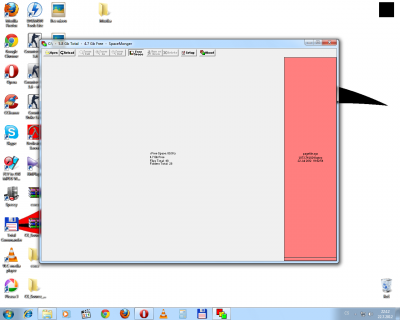

Příspěvekod lukas17 » 22 črc 2012 22:14
Tak se mi ukázalo toto, nikdy to tam nebylo, pamatuji si že celý ten oddíl byl prázdný.
EDIT: Smazat to nejde...
Příspěvekod guest » 22 črc 2012 22:20
To je to o čem jsem psal - http://translate.google.cz/translate?hl ... CHgQ7gEwBw to smazat opravdu nejde. Pokud máš dostatek paměti je možné to vypnout.
