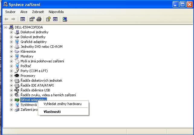

Ve správci zařízení žádnej síťovej adaptér nemam.
--- Doplnění předchozího příspěvku (25 Črc 2012 17:12) ---
ještě je mezi ovladačema soubor s koncofkou .inf , ale když dam pravým a instalovat tak mi to napíše vybraný soubor inf nepodporuje tuto metodu instalace
Re: problém se síťovou kartou
Příspěvekod guest » 25 črc 2012 17:59
To tam nemáš síťové adaptéry a vyhledat změny HW?
zeus
Příspěvky: 11122
Bydliště: Pankrac
Příspěvekod zeus » 25 črc 2012 19:14
Stahnes si ovladace od vyrobce v zip souboru, ten rozbalis, a ze Spravce zarizeni (polozka se zlutym otaznikem v Ostatni zarizeni) se odkazes do te rozbalene slozky.
