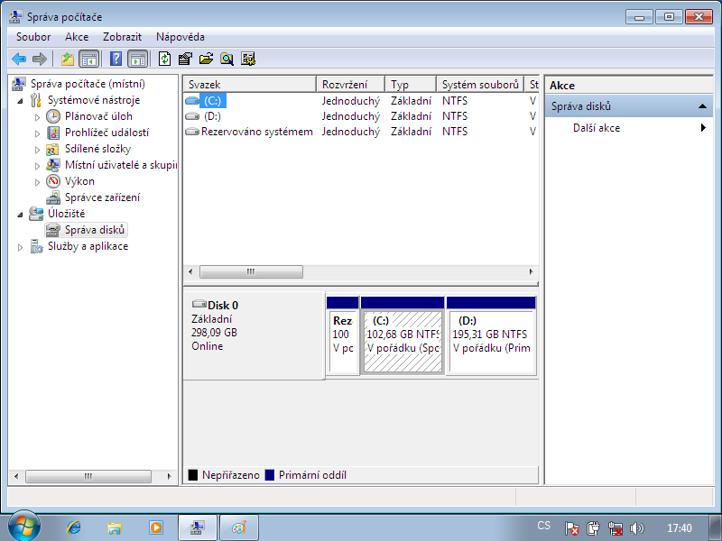

Příspěvekod rip-curl » 16 srp 2012 17:40
mmt teda
--- Doplnění předchozího příspěvku (16 Srp 2012 17:42) ---
toto je ve co tam mám
Re: packard bell dot S
Příspěvekod guest » 16 srp 2012 17:45
Je na tom prd vidět, ten blábol v pravo není třeba. Rezervováno systémem by mohlo být ono. Roztáhni to.

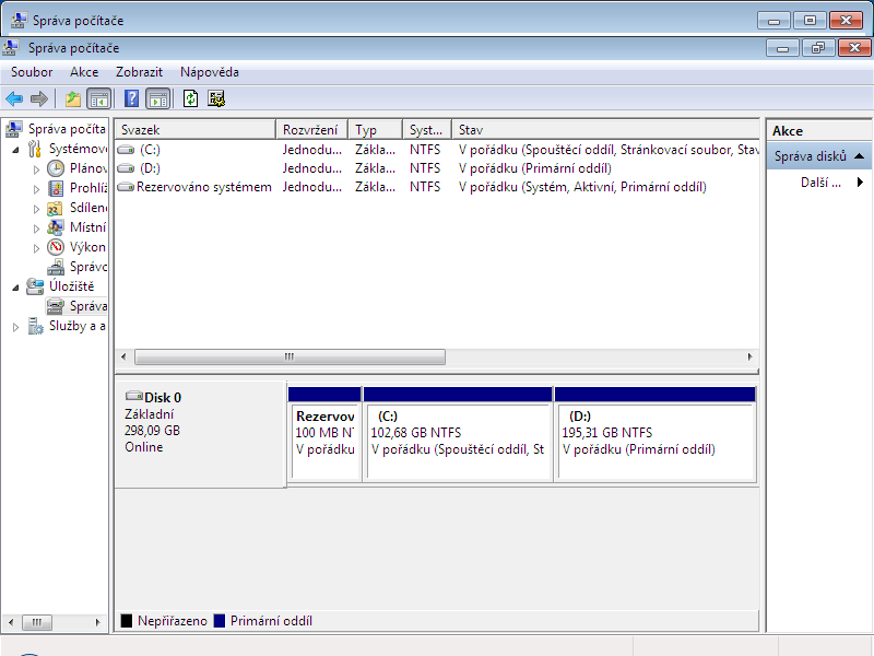

Příspěvekod rip-curl » 16 srp 2012 17:50
to tam je vzdy kdyz to preinstaluji jenze jak rikam mam pochybnosti kdyz jsem to asi 6x preinstaloval.. tady je to lepsi?
Příspěvekod guest » 16 srp 2012 17:51
Tak si ten Recovery oddíl zrušil.
