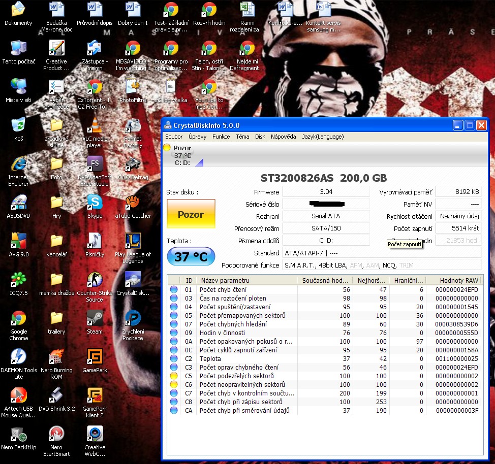

--- Doplnění předchozího příspěvku (29 Srp 2012 18:16) ---
Blue Spirit píše:Dej screen z http://www.slunecnice.cz/sw/crystaldiskinfo/
Tak tu máš foto s toho programu,snad ti to nějak pomůže
Tu to máš
Pic
Příspěvky: 23292
Bydliště: Východní Čechy
Re: Nejde mi Defragmentovat disk a kontrola hlásí také chybu
Příspěvekod Pic » 29 srp 2012 18:34
Takže je nejvyšší čas archivovat data a šetřit na nový disk.
Příspěvekod guest » 29 srp 2012 18:38
To ano a když se dáváš screen tak ho ořízni. Plocha nejen že nikoho nezajímá, ale zbytečně to zabírá místo!
