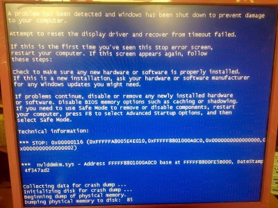

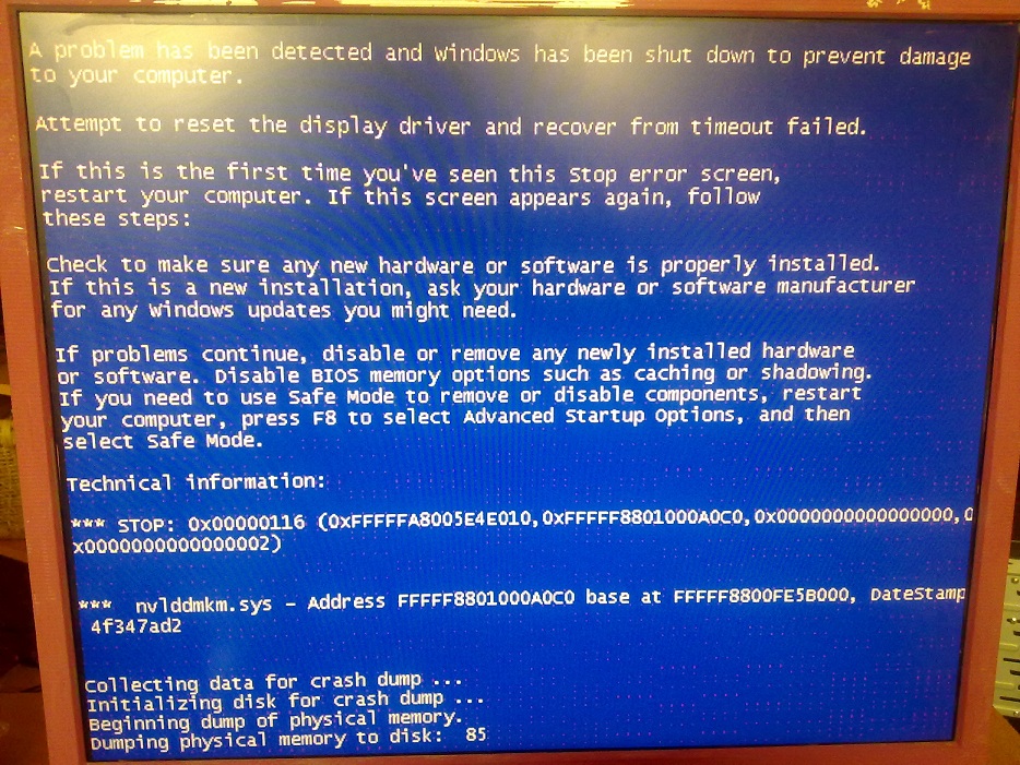

ahoj potřeboval bych radu.Kolega z prace nemuže zapnout pc a haže mu to blue screen (bs),ma nove inst. win 7 origo a po cca 1h co ma pc zaplej tak se mu sam restartuje a hodi bs viz foto...ale pokažde když nainstaluje w7 znova tak to zase chvili funguje a pak to padne.Ja to nejdriv tipoval na hdd,nebo grafiku,pak když mi řekl že ma grafiku vařící (nvidia gtx 260) a poslal mi screen tak bych se asi přiklanel ke grafice že je v haji...vubec se v tech bs a chybovych kodech nevyznam.Do nouzaku se dostane tak zkousel preinstalovat ovladace grafiky jak pisou na bs ale v nouzaku mu to instalovat nejde.

Tohle je to podstatné:
Pak už Ti tu někdo poradí (já ne, není to moje parketa :P )
Re: win7 - blue screen
Příspěvekod guest » 06 zář 2012 11:14
Ano je to od grafiky NVidia. Co tam má za grafiku a jaké má chlazení točí se na ni ventilátor?

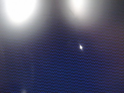

tak jsem ho dotahl domu,vetraček se normalně točí,když zapnu pc tak tam na začatku kdy to vypisuje hdd atd tak jsou po cely obrazovce rozhazeny ruzny pismena a pak všude kde je černa,nebo tmavší barva jsou ty modry kostičky viz. obrazek...je to i za logem win pri spouštěni,pak na ploše...prostě pořad

Ano v nouzáku to jiné teploty neukáže. Předpokládám že doma to máš na svém, tedy na jiném monitoru. Ta grafika je nejspíš upečená.
