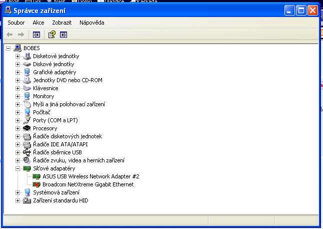

Doplním: Podívej se do Správce zařízení a někde tam bude ve žlutém políčku vykřičník. Takže Ti asi bude chybět ovladač a bez údajů, které po Tobě už chce blue Spirit, se na něj nedostaneme!

Než se někdo ozve nebo já něco najdu, podívej se do toho Správce zařízení a nejlépe sem dej z něj screen.

Chci po Tobě přesně tohle, ale z Tvého PC.
Cesta: Start - Ovládací panely - Výkon a údržba - Systém - Hardware - Správce zařízení, přes PrintScreen importuj do malování, tam uprav, ořež a podle návodu zde viewtopic.php?t=66250 vlož do příspěvku.
