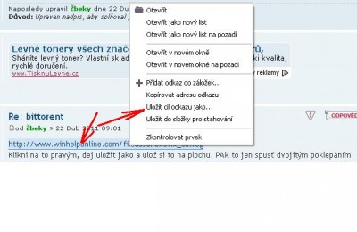

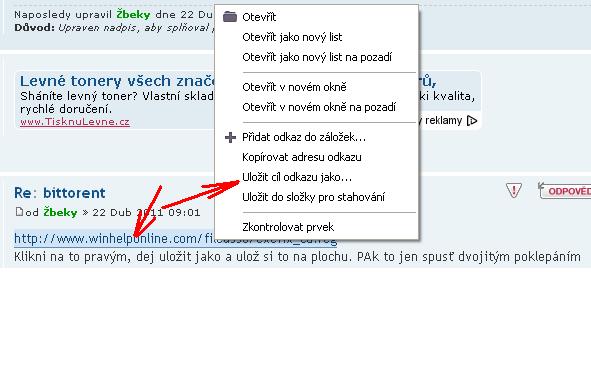

Klikla jsi na to ZDE v odpovědi Blue Spirita?
Re: Všechny ikony se otvírají v jendom programu!
Příspěvekod guest » 02 říj 2012 20:29
Ano, klikneš na ten odkaz pravou myší a vybereš Uložit cíl odkazu jako a uložíš na plochu. Pak jenom dvojklikem uložíš do registrů.

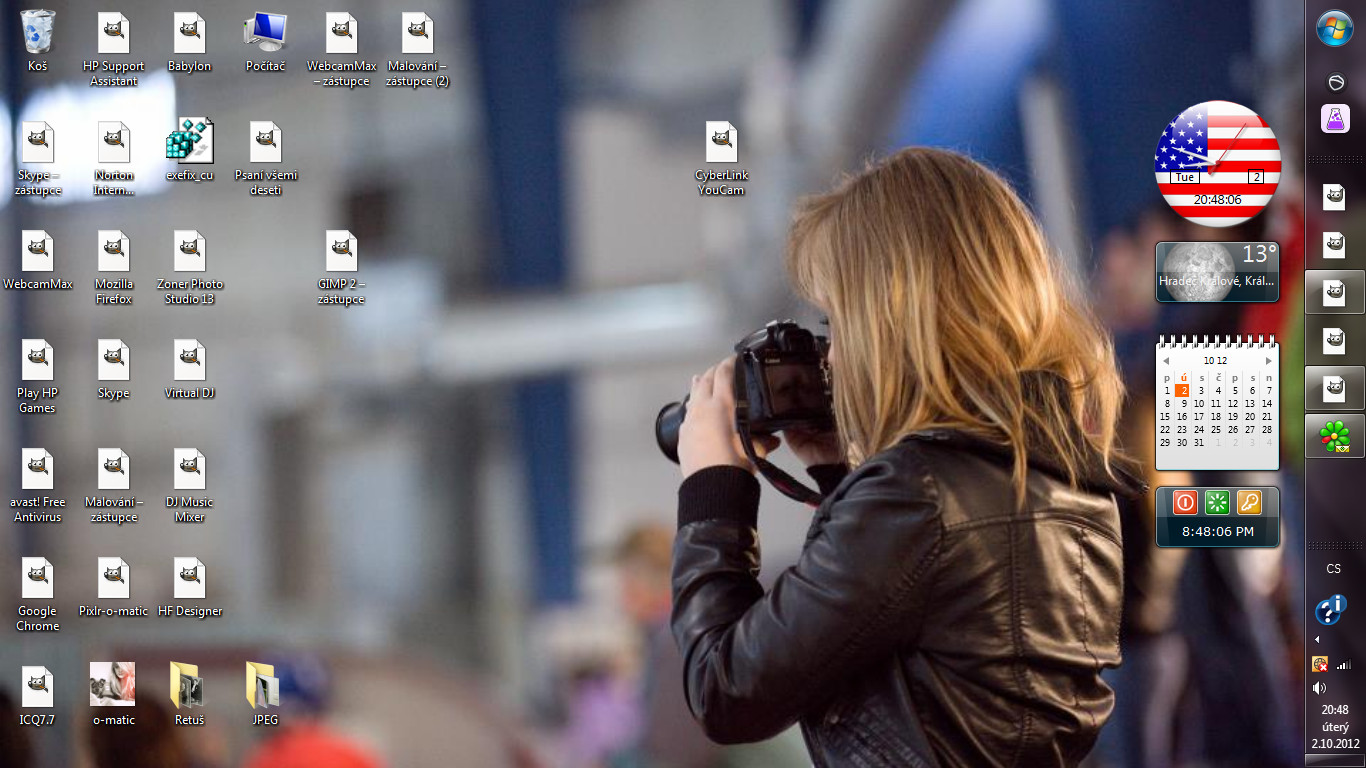

Ano, jak ve startu tak na ploše tak všude, dala bych jsem obrázek ale právě díky tomu je to problém vložit ''prt sc'' do nějakého programu

Otvírá, ale kliknu na daný program pravý tlačítkem a dám otevřít v programu ........ aktd.
Přidám fotku jak to vypadá pro upřenění
--- Doplnění předchozího příspěvku (02 Říj 2012 21:03) ---
takhle to u mě vypadá!
