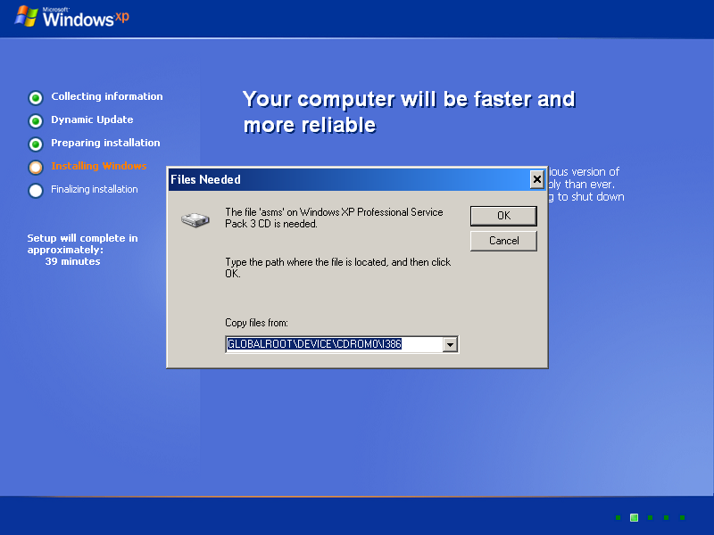

Můj problém začal s virem, který mi upravil soubory win., a po restartu pc mi smazal hall.dll a tak jsem to řešil instalačním CD , kdy jsem tam nakopíroval tento soubor, poté šlo o další soubor, tak jsem tam dodal i toto( knihovnu popř.) a poté byl problém se zavaděčem. Tak jsem pustil Obnovu systému před CD, jenže jsem se dostal po restartu do problému kdy mi před obnovou systému( nebo-li bezformátové instalaci ) systém zakousne u chybějícího souboru ( Viz. obrázek, jde tedy o SP2, toto je jen z netu příklad (příloha) Nicméně nejde na nic kliknout ani zadat nějaký příkaz,takže jsem na mrtvým bodě.... Byl mi doporučen reinstal WIN...
