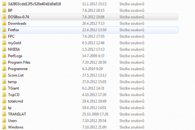

Příspěvekod Psenda15 » 07 říj 2012 18:30
Dobrý den, v instalaci jsem dal zformátovat disk ale po nainstalování windows 7 mi tam zůstali nějaké soubory od her a podobně. Co s tím? Jak se toho zbavit úplně. Chci mít čistěj dist jen s windowsem. Předem díky
Re: Jak se zbavit souborů na disku
Příspěvekod guest » 07 říj 2012 18:33
Pak si ten disk nezformátoval.

Příspěvekod Psenda15 » 07 říj 2012 18:43
Ale ano...Většina souborů se smazala, ale né všechny.

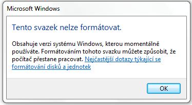

Příspěvekod Psenda15 » 07 říj 2012 18:50
ono to nejde, já kdž kliknu na formátovat tak mi to napíše tohle:

Příspěvekod satam » 07 říj 2012 18:55
To je špatně. Když už systém běží, formát systémového disku neuděláš. Mám dojem, že instalace W7 plný formát nenabízí, pak Ti nezbývá, než použít instalační CD jiných Windows, nejlépe Win XP, tam nechat HDD zformátovat a po formátu instalaci zrušit a rozjet instalaci W7. Možná že plný formát by uměl i Hirens Boot, ale nejsem si jistý.

Příspěvekod Psenda15 » 07 říj 2012 18:56
A nešlo by to udělat tak, že bych si na druhý disk nainstaloval windows 7 a spustil ho na něm a pak ten první zformátovat?

Příspěvekod satam » 07 říj 2012 19:03
Šlo, ale pro jistotu při instalaci na ten druhý disk ten první úplně odpoj - napájecí i datový kabel, a až budeš mít systém na druhém disku a připojíš ten první, musíš při spuštění vlézt do BIOSu - obvykle přes Del - a nastavit bootování z toho druhého disku. Pak až ti PC naběhne, udělej plný formát přes Správce disků - pokud Ti W7 ve Správci plný formát nabídne - neznám tak moc W7. Když Ti ho nenabídne, musíš použít jiný způsob.

Příspěvekod Psenda15 » 07 říj 2012 21:30
to jsem rozkliknul. a nainstaloval, tak to zformátovalo. Ale tohle mi tam zůstalo.
