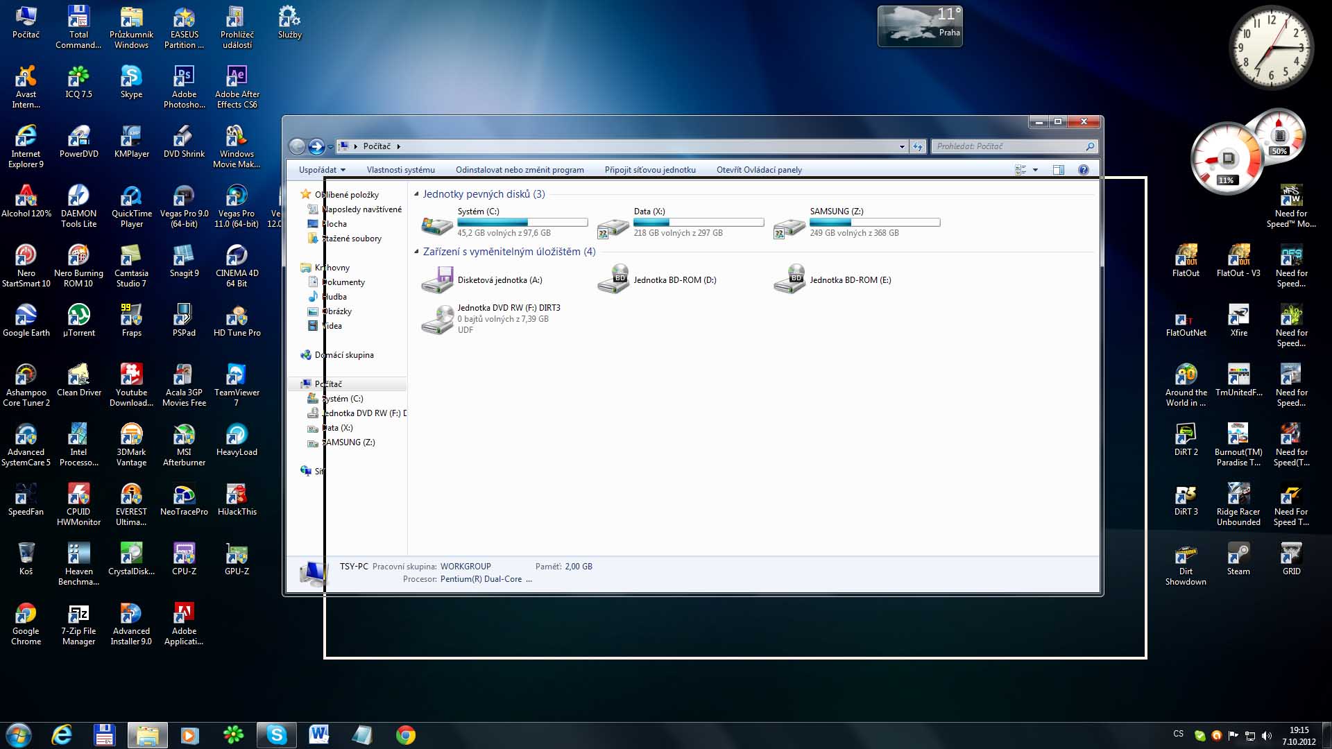

Zdravím. Stala se mi na PC taková nepříjmná věc horší je že nevím jak se to stalo a jak to odstanit.
Jde o to že když např. posouvám nějaké okno tak místo toho když ho přemisťuji tak aby se rovnou zobrazovalo tak kam hýbu myší, tak mám takový rámeček náhledu kde okno bude. Docela mě to štve a souvisí s tím i další věci když na něco kliknu tak místo toho aby byla taková animace otevření tak se to rovnou zobrazí. A taky mám v PC 2 disky a ten druhý mám nastavený, aby se po nějaké době nečinnosti vypnul, teď se sice vypne, ale po krátké době se opět zapne. A to mi dost vaďí a ani pro ten disk to rozhodně není dobré.
Nevíte kde může být problém?

1. moznosti vykonu - Pri pretahovani zobrazit obsah okna
2. nevim, co tim myslis (klik vs. dvojklik?)
3. nemas na plose nejakeho zastupce na cokoliv z toho uspaneho disku?

K bodu 3):
Stáhni a spusť Process Monitor, nastav si filtr a zjisti, který proces přistupuje k tomu disku přistupuje.
Re: Špatné / chybějící animace
Díky za odpověď na tu animaci při přetahování okna atd. jsem už přišel bylo to ve vizuálních effektech. Ale ten disk to pořád nevyřešilo vždy se vypne a nic nedělám a sám se za pár sekund zapne. Podle mě někde v systému něco přenastavené ale netušim kde. Pokud myslíte že by to mohl vyřešit ten Process Monitor tak co v něm mám dát za filter?
