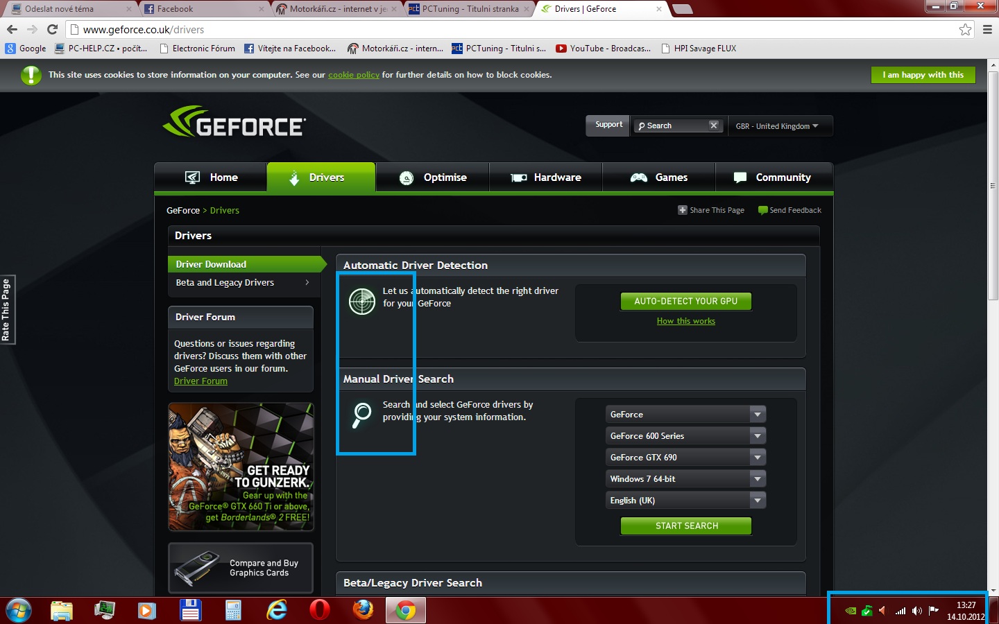

Mám problém viz. příloha, písmo, ikony atd. jsou rozmazané, ovladače jsem aktualizoval. Začalo se to objevovat před měsícem. Nic tomu nepředcházelo. Děje se to jenom někdy, někdy je to více či méně. Děkuji.

Tady ale nic není vidět, což by napovídalo závadě monitoru - kabel?

Zkusils vyměnit kabel? Jaký tam máš typ připojení?

Kabel jsem vyměnit nezkoušel, monitor mám připojený přes VGA. Mám tady ještě DVI kabel, se kterým mi zas monitor poblikává, ale zkusím ho.

Tak jsem ho tedy vyzkoušel, monitor s ním hlásil, že nemá signál, což ukazuje buď na vstup/výstup nebo kabel. Vrátil jsem tam tedy VGA a vše už funguje normálně, díky.

V tom pžípadě máš na druhém výstupu asi zoxidovaný-vadný konektor anebo kabel.
