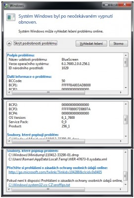

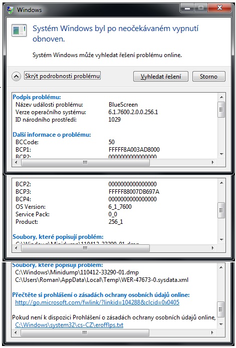

Zdarec pánové, po dlouhé mi PC ukázal modrou obrazovku s chybou. Zde posílám obsah chyby, snad se v tom vyznáte.:) THX
Edit: nebo jestli chcete log z Minidumpu tak přidám, záleží na vás..
Modrá obrazovka Vyřešeno

Vypadá to, že tu chybu výpadku stránky nestránkovatelného fondu způsobuje přímo ovladač seehcri.sys (Sony Ericsson Mobile Communications), který při čtení přistupuje na chybnou adresu paměti.
Časové razítko ovladače je Wed Jan 09 09:41:35 2008 (478488BF).

Re: Modrá obrazovka
Tak včera opět modrá obrazovka, koukni jestli to je to samé, jinak teda odistalovat chyu?..

Re: Modrá obrazovka
Ano, je to to samé. Updatni ovladač seehcri.sys (Sony Ericsson Mobile Communications), bude součástí softu pro tvůj telefon.
Nebo stáhni toto, spusť to, povol přidání informací do registru, ve Správci zařízení v nabídce Zobrazit zatrhni Zobrazit skrytá zařízení, pak rozklikni Řadiče USB, najdi tam Sony Ericsson seehcri Control Device, klikni na něj pravým myšítkem a zvol odinstalovat.

Re: Modrá obrazovka
No nevím sice proč jsem přidával ten registr, ale SE c.... odinstalováno, nebylo třeba ani do skrytých zařízení.:) Takže díky, doufám že vše pojede jak má.
