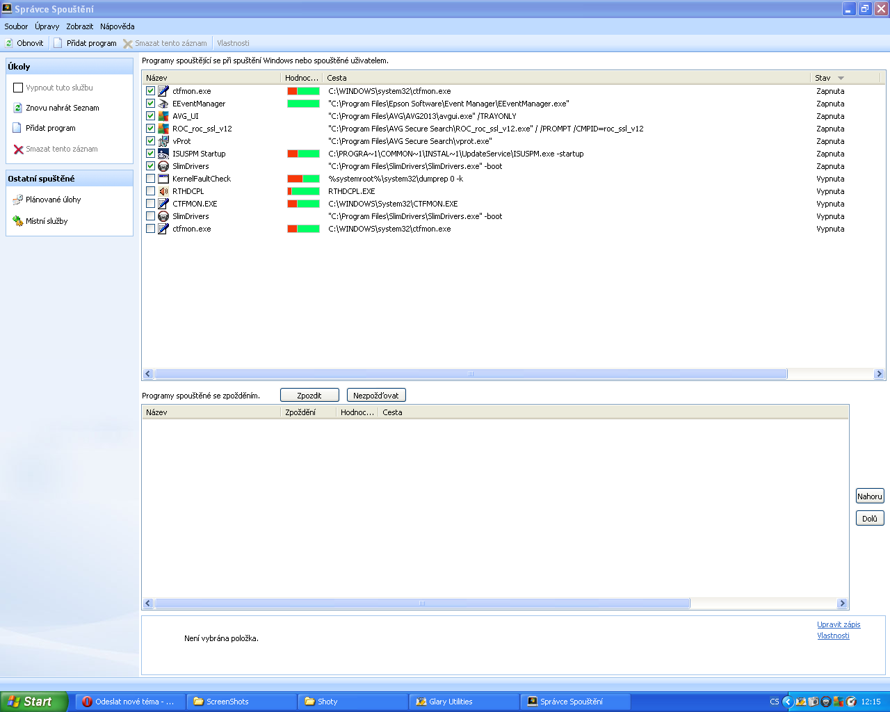

zdravim
mam problém pc se mi spouští cca 3 min a pak další 2 nedělá nic a pak se až rozběhne registry vyčištěny
přikládám screen co vše se mi spouští a co by šlo vypnout.díky za rady
Re: spuštěné soubory při startu/pomalé spouštění
Příspěvekod Uziv00 » 14 lis 2012 12:19

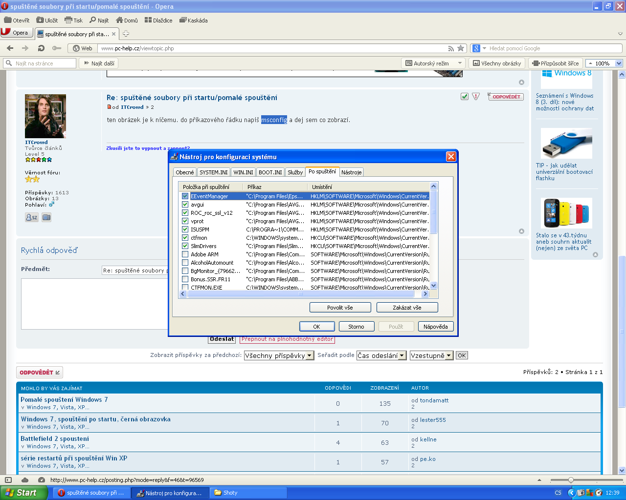

ten obrázek je k ničemu. do příkazového řádku napiš msconfig a dej sem co zobrazí.
mafian
Příspěvky: 770
Registrován: leden 07
Příspěvekod mafian » 14 lis 2012 12:40
je to ono?
Příspěvekod Uziv00 » 14 lis 2012 16:12
Můžeš odinstalovat slim drivers. Ovladače není nic co by se muselo aktualizovat každodenně a ještě ke všemu běžet na pozadí.Na skenování taky nemusí běžet epson manager furt. Stačí si ho spustit, až ho budeš chtít použít. Největší brzda je avg, ale to rozhodně nevypínej. Pokud chceš opravdu rychlý antivir, kup si nod.

Příspěvekod mafian » 14 lis 2012 16:17
no mějde třeba o ten ctfmon.exe,isuspm startup vůbec nevím co to je a jestli je možné to vypnout?
Příspěvekod Uziv00 » 14 lis 2012 16:24
ctfmon zde: http://support.microsoft.com/kb/282599/cs
no a isuspm vypadá jako nějaký updater, ale taky být nemusí a může to být havěť. Ale klidně ho vypni, pokud se tam ale objeví sám znova, budeš se muset obrátit na virobijce.
