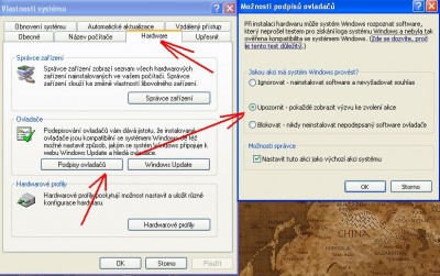

Příspěvekod guest » 16 lis 2012 14:21
Netuším jak je to ve W8, ale možná to lze nastavit anebo ignorovat. Screen je z XP

Příspěvekod FresH_MeN » 16 lis 2012 15:11
Tak jsem to vyřešil tím, že jsem nabootoval do nouzového režimu a tam zakázal vynucené podpisy ovladače.
