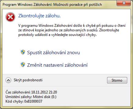

Dobrý den, už 2 měsíce mám jeden problém. Vždy, když je zálohování skoro u konce mi vyletí tento error.
Když dám zálohovat znovu, tak to samé. Zkoušel jsem i starou zálohu odstranit a začít znovu a stále to přetrvává.
Děkuji za každou pomoc.

No a zkontroloval jsi protokol událostí?
Tam najdeš podrobnosti.
Pokud to nezvládneš, tak sem alespoň hoď export protokolů událostí Aplikace a Systém:
V Ovládací panely->Nástroje pro správu->Prohlížeč událostí->Protokoly systému Windows->klikni pravým myšítkem na protokol Systém a Aplikace, vyber Uložit všechny události jako, ulož to jako .evtx soubory a ty upni na http://www.leteckaposta.cz
Další informace máš přímo u MS (včetně řešení chyby 0x81000037)

Re: Chyba při zálohování
-nepokoušíš se zálohovat svazek e: ?
-nemáš na některém svazku který zálohuješ složku, ke které máš připojený jiný svazek? (třeba ten svazek e:)
-udělej mi screen ze správy disků a řekni, co se vlastně snažíš zálohovat.
Jinak tam máš ještě další problémy.
-upni mi na http://www.leteckaposta.cz soubory ze složky Windows\Minidump
-stáhni CrystalDiskInfo, v nabídce Úpravy zvol Kopírovat a obsah schránky sem vlož pomocí Ctrl+V.
-ne, pouze na něj ukládám zálohu.
-to nevím, dělám totiž jen základní zálohu toho, co vybere windows (v nastavení vybírám Nechat rozhodnout systém Windows (7)).
Ve složce Windows/Minidump nic není. Je prázdná.
V diskovém subsystému je nějaká chyba. (chyby při DMA přenosech) V protokolu událostí jsou chybové události informující o zjištěné chybě řadiče na tom WDčku a chybové události od ovladače nvstor64.sys.
Co je to za chybu ti nepovím. Třeba pouze vadný datový kabel k disku, uvolněný konektor, závada řadiče disku nebo závada diskového hostitelského řadiče na desce.
Zajímavé je, že ty chybové události jsou pouze ze 17.11.2012. Máš pro to nějaké vysvětlení?
Chtělo by to za pár dní zkontrolovat atribut 0xC7 - Počet chyb v kontrolním součtu UltraDMA. zda se ten počet chyb nezvýší. Nyní je 568 (238 hexadecimálně)
Zkus nainstalovat nový SW balíček pro chipset, ze stránek AMD.
Minidumpy ti pravděpodobně smazal nějaký čistič typu Ccleaner. Několikrát tam došlo k chybě 0x124: WHEA_UNCORRECTABLE_ERROR, což je HW chyba detekovaná procesorem.
U tebe se jednalo o chybu synchronizace a chyboval severní můstek chipsetu. (9.8 a 10.11) Pokud nepřetaktováváš, měl bys updatnout BIOS, je také možné, že to bude závada desky.
Může to být způsobeno i přehříváním chipsetu. Divím se, že jsi nezaregistroval BSOD.
To vše je mimo řešení původního problému.
Jaké svazky se to pokouší zálohovat? (písmena).
Kolik místa máš ve svazku C: ?
-Ccleaner ani nic podobného jsem nějakou dobu nepoužil (byl jsem líný odškrtávat smazání historie prohlížeče)
-V C: mám 26,7 ze 146GB, E: samozřejmě prázdný pro zálohu.
-Já osobně se nesnažím zálohovat nic (jak jsem již psal v minulém příspěvku), nechávám zálohovat Windows co uzná za vhodné.
-17.11. jsem připojoval další SATA disk, který jak jsem zjistil je nefunkční. Ale byl propojen jiným kabelem a tento disk stále běžel. Není to chyba toho nefunkčního disku? Byl také WD.
Ostatně s tím vším co si mi napsal nevím co dělat
. Krom věcí co jsi mi napsal, že mám udělat...
Další disk v PC mohl udělat něco se zdrojem, tedy s celým napájením. Jaký máš? (značka, výkon, stáří)
2 týdny starý, Fortron RAIDER 650W 80PLUS BRONZE
17.11. se ty události týkaly toho dalšího vadného disku.
Hlídal bych SMART atribut 0xC7 Počet chyb v kontrolním součtu UltraDMA ( v CrystalDiskInfo), pokud se zvýší, tak:
-vyměň datový kabel a zapoj ho do jiného konektoru na desce.
-je-li to v nastavení BIOSu možné, přepni mód hostitelského řadiče na AHCI.
Co se týká zálohování tak:
Spusť příkazový řádek jako správce (cmd.exe) a napiš tam
http://leteckaposta.cz/760204928
BSOD mi tamto PC nevyskočilo ani jednou
2) nepřetaktovávám
3) Asus M4N68T-M-LE-V2
4) American Megatrends v.0501
-ESET Smart Security 6
2) nepřetaktovávám
Žádný reparse point připojený k jinému svazku jsem nenašel. Zkus vypnout ESET a spustit zálohování, uvidíme zda se dokončí.
9.8 a 10.11 jsi musel zaznamenat alespoň nečekaný reset počítače. To selhání hadwaru tam 100% bylo.
Na stránkách Asus je k dispozici verze BIOSu 0902, doporučuji updatnout. Stáhneš ZIP archiv s obrazem BIOSu ze stránek Asus, rozbalíš ho,
soubor M4N68T-M-LE-V2-ASUS-0902.ROM zkopíruješ na flash disk, restartuješ PC a při startu mačkáš klávesy Alt+F2. Dostaneš se do utility Asus EZ flash 2 utility,
kde provedeš ze souboru M4N68T-M-LE-V2-ASUS-0902.ROM update.
