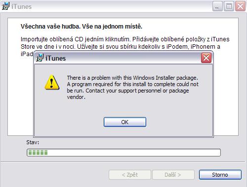

Ahoj,abych mohl stříhat videa v sony vegas 9,je potřeba quick time player ke kterému je potřeba nainstalovat Apple applicaion support,stáhl jsem si tedy instaler(mám win xp,32-bit..) a háže mi to tuhle tabulku během instalace I-tunes.Nevíte co s tím máám udělat?=)
tabulka

Máš kontaktovat dodavatele toho softwaru, od kterého jsi ho koupil :evil:
Příspěvky: 54975
Re: Apple applicaion support-PROBLÉM!
Příspěvekod petr22 » 15 pro 2012 13:02
Itunes nemuze od nikoho koupit......
Reseni je rozpakovat installer Itunes (itunessetup /extract <slozka>), a instalovat to v tomhle poradi rucne:
Apple Application Support
Bonjour
Apple Mobile Device Support
Apple Software Update
Quicktime
iTunes
Jedine, na co Sony Vegas potrebuje tenhle cirkus je aby dokazalo otevrit MOVy (a to jeste jenom ty, co splnuji Sony standard)

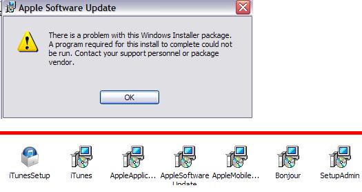

Takže,držel jsem se návodu,ale při instalaci Apple Software Update mi to háže tuhle tabulku.Btw po rozpakování installeru se mi ukazuje všechni až na quicktime installer :(

Quick Time se da stahnout z webu Apple zvlast
K cemu vlastne instalujes komplet Itunes? Pokud nemas Apple telefon nebo tablet tak by melo stacit nainstalovat jen Quicktime, Vegas nemuze Itunes k nicemu potrebovat, potrebuje jen pres QT otvirat MOVy

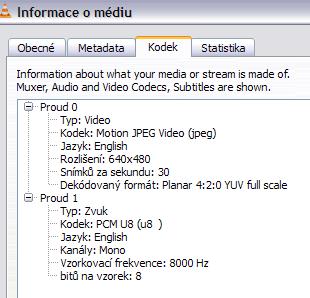

Stahni VLC player, spust v nem to video a v menu nastroje - informace o mediu - kodek

tady =)
--- Doplnění předchozího příspěvku (15 Pro 2012 22:33) ---
Jaký teda formát?
