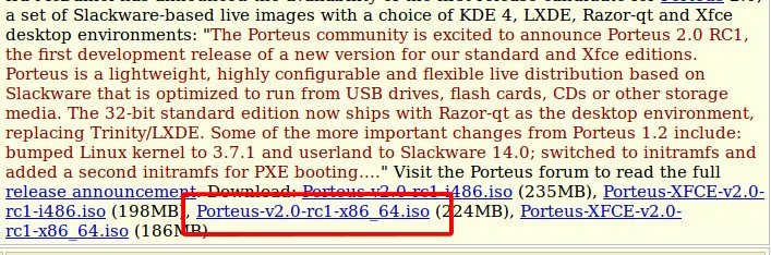

Tedy ty linuxove baliky jsou oznaceny zcela spravne jako x86_64
