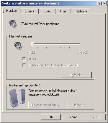

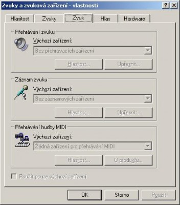

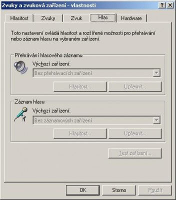

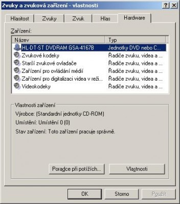

V servisu mi bez zeptání sami nainstalovali SP3 na Win XP Profi.
Od té doby systém nevidí zvukovou kartu a fungují jen zvuky přes systémový reproduktor.

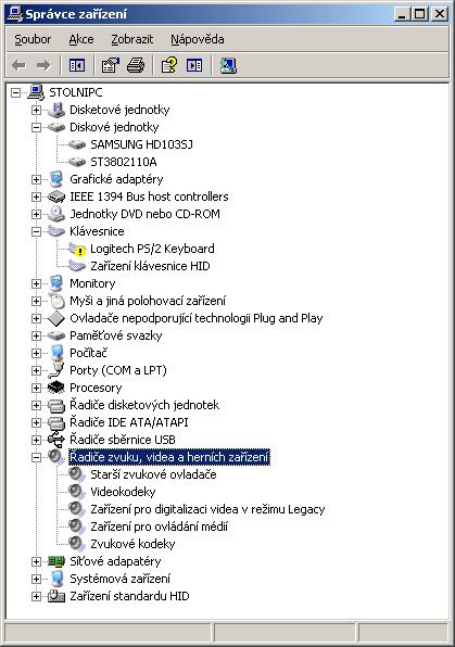

Dříve samozřejmě fungovala, ovladač byl a je nainstalován, správce zařízení nevidí žádný problém.
Co se s tím dá dělat? Do servisu ho nosit nechci.

Ještě dodávám, že zvuková karta je integrovaná na základní desce.

Proc byl ten pocitac v servisu? Neni zvukovka vypla v BIOSU?
Mit na XP SP3 je povinnost uz hezkych par let, temer vsechny hotfixy ho vyzaduji, bez SP3 bych se to neodvazil ani davat na net. Te instalaci se nedivim, ale nemyslim si ze je to ten duvod proc nejde zvukovka.

Co v tom servisu presne udelali? Kdyz to zustava viset na detekci HDD, tak je to na 99% hw problem - vadny HDD.
Podle me zkouseli vypnout na desce co se da (vcetne zvukovky), jestli to vazne dela disk, a pak to zapomeli zapnout.
To bych videl nejpravdepodobnejsi - to zarizeni neni videt, takze je bud vadne, nebo vypnute.

Kde tu zvukovku najdu v BIOSu? Myslim, že ho resetovali.

Ja bych ji hledal pod necim jako integrated devices, onboard audio - a pujde prepinat jen enabled/disabled.

Je to tak, byla zakázaná v BIOSu.
