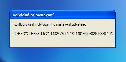

Tak to vyskakování fijifj.exe skutečně přestalo, ale mám jiný problém, který s tím zřejmě souvisí. Každou chvíli vždy na chvíli zmizí všechny ikony z plochy, ukáže se tam hláška "Konfigurování individuálního nastavení" (viz výřez ze screenu, který přikládám) a pak se ikony zase objeví. Vždy na chvíli zmizí i lišta se Startem. Běžící programy to neovlivní, ale pokud jsem měl otevřené nějaké složky, tak se tímto zavřou a zůstanou otevřeny jen ostatní programy. Dost to obtěžuje. Všiml jsem si, že se to zřejmě stává jen pokud je v počítači zapojen síťový kabel. (Nahlížel jsem do editoru registru a to číslo na té hlášce, i když není vidět úplně celé, je asi stejné jako číslo uvedené v editoru registru u souboru isee.exe). Občas se potom objeví hláška, že v aplikaci explorer.exe došlo k problému. Dnes jsem udělal opět kontroly proti spywaru, ale bez úspěchu.
Chtěl bych teď udělat ty procesy pomocí CDFix a ComboFix, jak jsi radil a chci se ještě jednou ujistit, co mám přesně udělat - takže:
1) spustit CDFix a nechat rozbalit na disk, kde je Windows -> restart do nouzového režimu -> spustit RunThis.bat -> Y -> Enter -> restart počítače -> (dokončí se čisticí proces) -> vytvoření logu;
2) spuštění ComboFix -> vytvoření logu;
oba logy sem vložit.
(chci se jen o tom postupu ujistit, nechci nic pokazit).

Re: vyskakování okna fijifj.exe
Pokud si stáhl SDFix už někdy dříve, tak si ho stáhni znovu a pak ho použij.
ComboFix jen spusť a nech ho proběhnout.
Takže to co jsi napsal nefunguje přes spustit...a nemám spy bot a taky jsem zjistil čím to je..je to skype ( stahl jsem nejnov. ) dla tuto blbost po vypnutí bez problému...zajimavé
