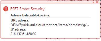

Zdravim, mám problém NOD my neustále při brouzdání internetu ukazuje něco takovýho:
Co bych měl dělat? Ukazuje to vážně pořád..
To by chtělo trochu ujasnit. Dělá to jen jedna adresa, anebo je jich více? Ten NOD máš placený?

Zdar, mam uplne stejnej problem, adresa konci JS tedy nejaky script, zacatek je vzdy stejnej ale za lomitkem je vzdy aktualni web na kterym se to blokuje, dela mi to asi treti den, nejsem si jist ale tusim ze to dela od doby kdy sem instaloval nejakej "doplnek? do FF na prehravani videa, wmp, vyhodil mi to ale sam FF kdyz sem chtel prehravat video na FB, prej je potreba provest aktualizaci, ale nejsem si 100% jistej jestli to je ono
jelikoz je to JS tak si myslim ze neco infiltrovalo FF, vymazal sem obsah pameti pro offline chod FF /nastaveni, rozsirene - sit - vymazat mezipamet rezimu offline, nepomohlo, verze FF 4.0, co se da jeste vymazat? hodim sem taky nejaky screeny
EDIT: jinak pres IE to nic nepise
EDIT 2 : zkuste se nekdo mrknout pres google na rezetec d3lvr7yuk4uaui.cloudfronet.net neco to o tom je ale moje anglictina je tak trosku .. :oops: dik :)

Měl sem stejný problém a už se mi ho konečně povedlo vyřešit.
Ve firefoxu jdi do nástroje->správce doplňků (Ctrl+Shift+A). A odstraň addon GameLabs

nechapu, o tom sem neco prave cetl v te anglictine tak sem ho hledal a nebyl tam, ted tam je .. no nic, hlavne ze je po problemu :D
