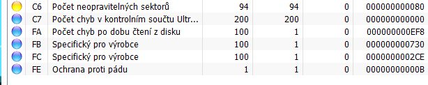

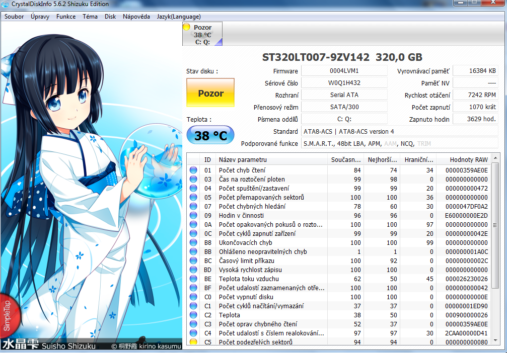

tak se mi podařilo nainstalovat program CrystaDiskInfo.. tady jsou screeny (první a druhá část)

Příspěvekod guest » 02 črc 2013 20:20
Ten disk je třeba vyměnit. Jenom z něho stáhnout data, jsou-li.

Většinou věci přestanou fungovat z ničeho nic. Žárovka shoří, TV se nespustí apod. Tady u toho HDD ale bylo včas jistě varování, varování které je vidět jenom při kontrole. HDD sám od sebe nenapíše, jsem rozbitej a bude to horší.
Na to jsou právě programy jako CDI, kterými je dobré stav HDD občas kontrolovat. Tento HDD má navíc hodně událostí zaznamenané otřesovým čidlem, nebylo tedy s notebookem moc šetrně zacházeno.

Máš tam mnoho neopravitelných chyb , ty se začaly hromadit postupně , dál je tam velký počet záznamů otřesovým detektorem. Možná Ti spadnul , dostal ránu.
